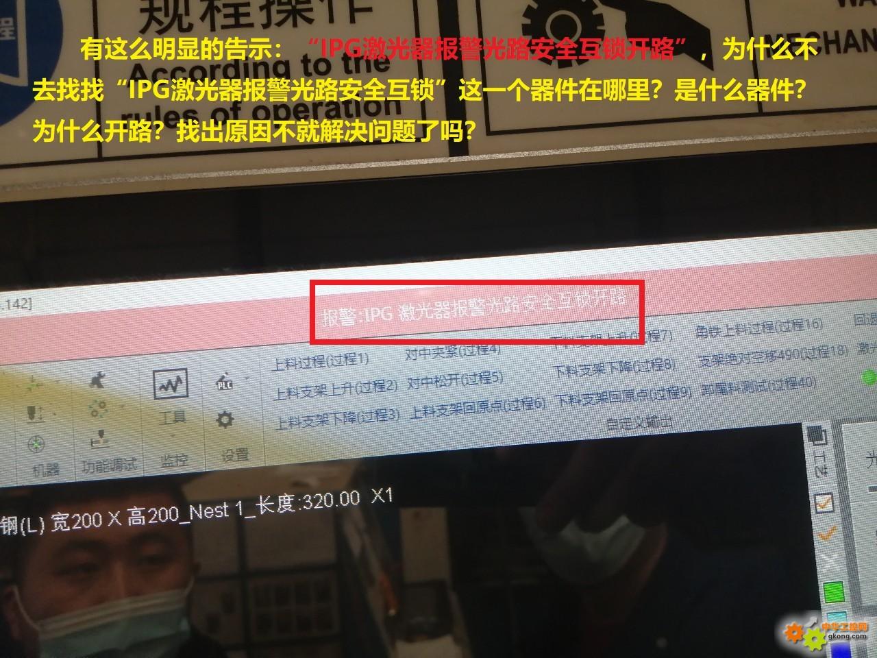

安全互锁开路,查硬件吧

回复 #6楼 aaxin2008
既然发到论坛里求助,
1.除描述清楚故障以外;
2.最好也拍下产品的型号。
方便大家协助你解决问题。

#14楼
光幕保护被遮挡了吧

#15楼
激光设备这种开路报警很有可能是防护激光打到人身上的防护罩,挡板等上面的行程开关开路了…

#16楼
所有与安全有关的传感器、开关都检查一下,看是不是有传感器没有接收到信号或者发射传感器没有发射出信号,又或者触点没有闭合。
既然有这么明确的告示,自己不去实地慢慢检查。又是不在现场的外人,又没有实物参考,这一切都都是猜!猜!猜!猜!......,一直猜下去。

#17楼
提问题只是寻求帮助,同时留下记录,帮助类似病例快速找到方向。
毕竟对光路不太了解。
技术差,才来问,技术高的都自己解决了。

#18楼
以下是引用老兔子在2023/3/14 20:21:51的发言:
[此贴子已经被作者于2023/3/14 20:33:29编辑过]
一个小激光,厂家说有滤芯堵了,可是现场根本没发现滤芯。

#19楼
找到激光器,顺着激光找
查设备手册,应该有对应问题的解决方法
除非遇到三流厂家
