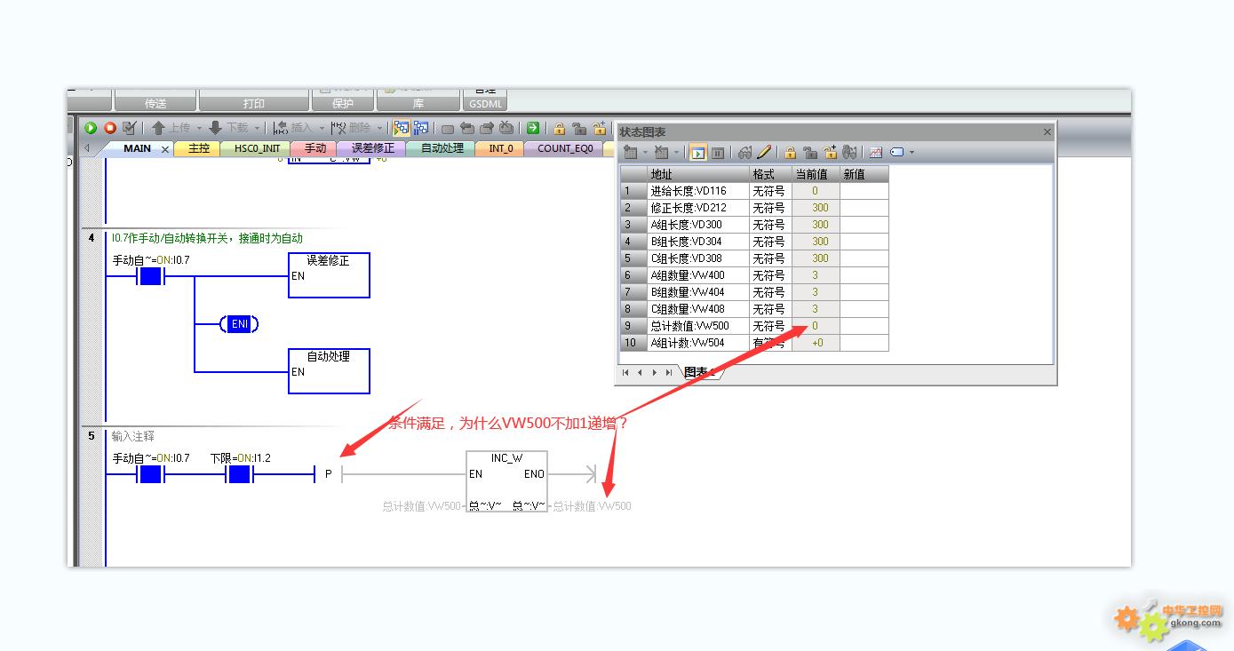

高手看看,当驱动条件满足后,VW500为社么不会递增?

为什么要这个P

你先去了解一下上升沿的功能用法就知道原因了。

P前面串个秒脉冲。

你这是上升沿,前面条件再切换两次就会变了

当其中一个触点接通,另一触点由0变为1的瞬间产生上升沿,才能让VW500计算,前提是,其它地方的程序没有其它的条件影响到VW500的计数。这就需要你排除下了

你的P不切换,怎么会传输呢

首先要看看VW500在程序的其他地方有没有被调用,或者说有没有被写入数据,包括位访问、字节访问还有双字访问都得查查
确认没有被写入了,再多次点亮I0.7,看看数据有没有加起来!

如果你只需要切换的时候+一次,那么手自动拨一个循环就有了;或者P前面加个时钟脉冲,脉冲触发一次+一。

不用P的话,会一直进行+1运算
