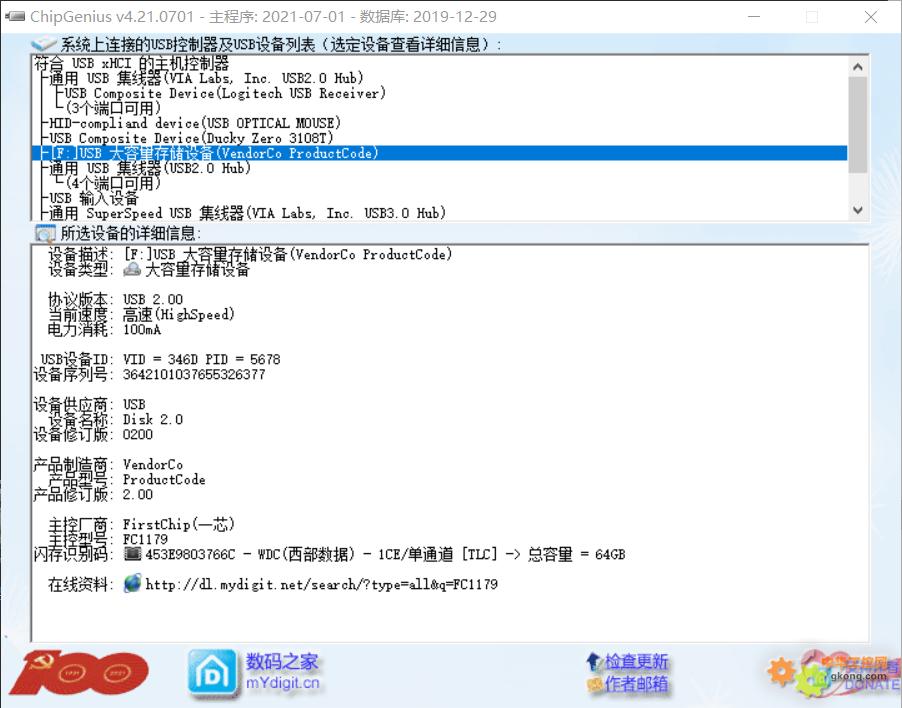

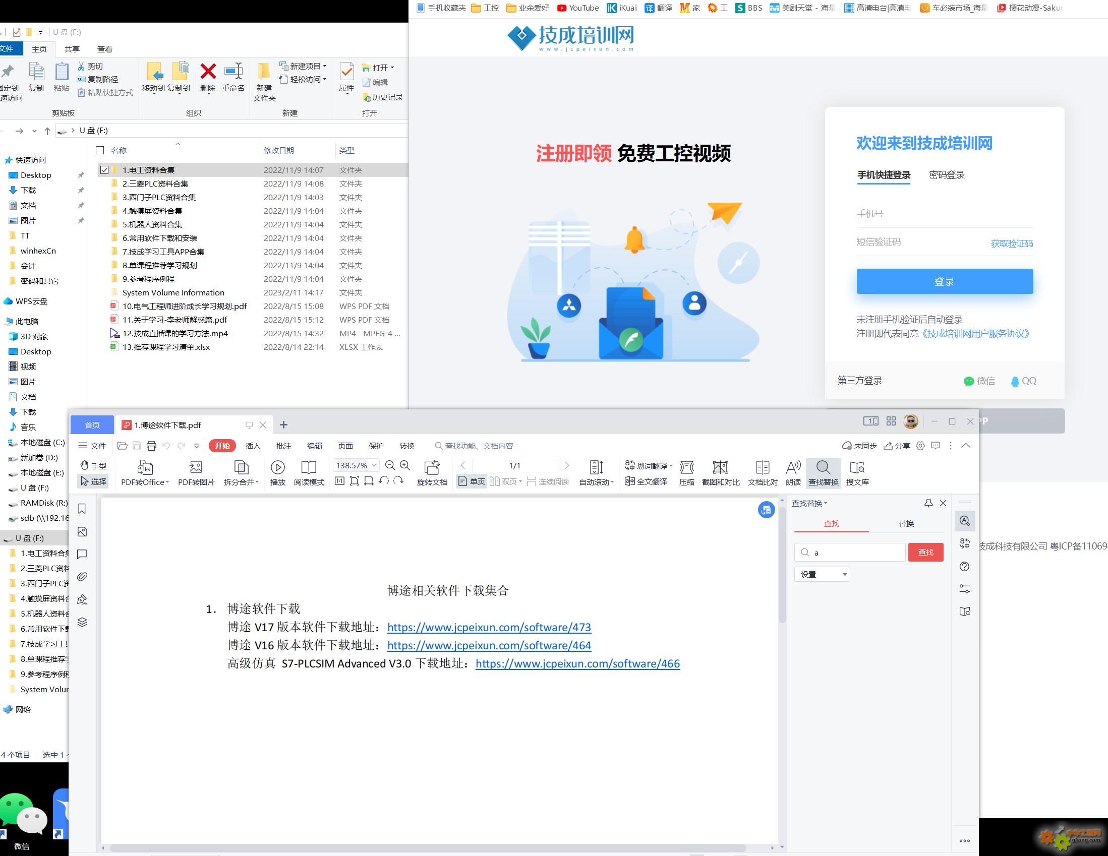

U盘是某培训结构赞助的。
不要钱还是喜欢挑三拣四表情
SLC-MLC-QLC-TLC。。。科技进步的丧心病狂,SLC实在性价比太低

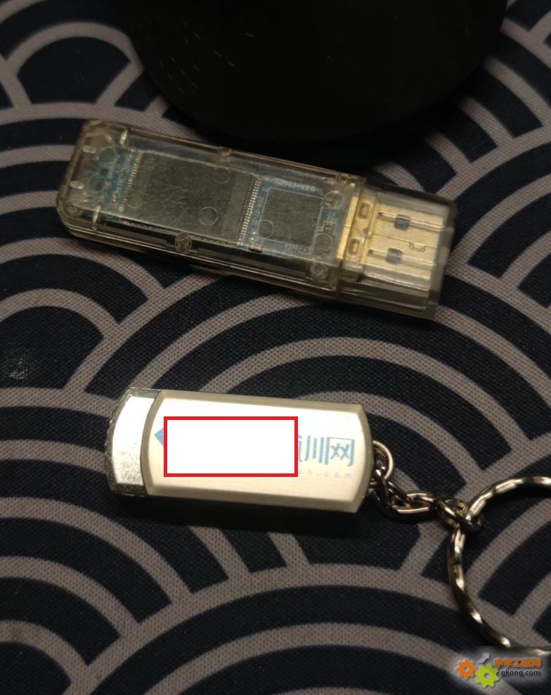

上面透明的是自己做的,我自己用的是64G MLC,以前自己做的。很稳定,耐用。

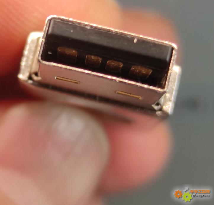

下面是论坛的礼物,一体不能无损拆解,USB2.0无疑。
速度测试就省略了,这种盘用不住,当挂件吧。
结论:这个U盘基本上就是电子垃圾。
U盘内容。。大家省略吧,都是基础,编程软件都要某培训结构注册账号下载的。
个人感觉更像是钓鱼呢,话说论坛的大佬估计没人去交钱培训
祝大家2023多接单子,多赚银子,。表情

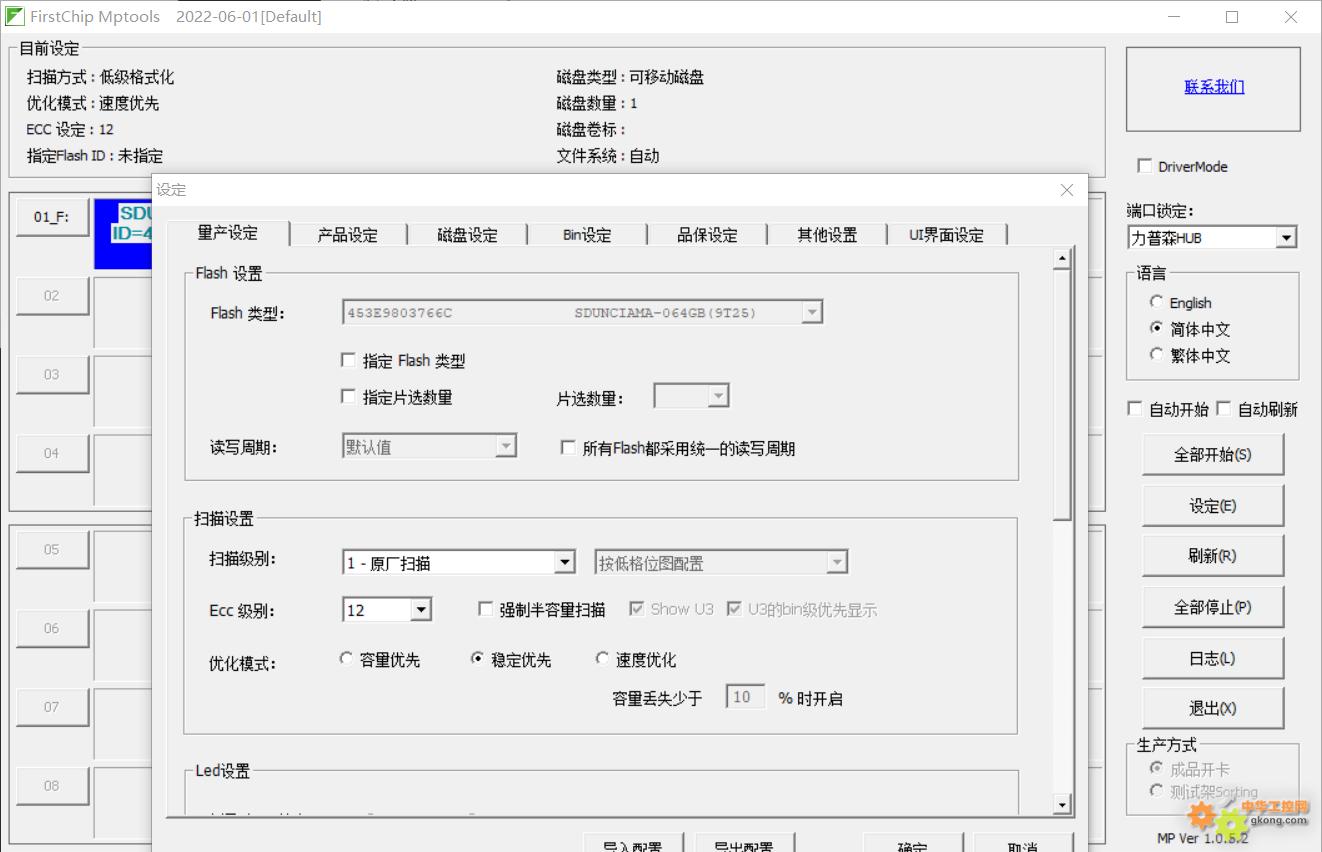

各位看到了没有,64G的颗粒,居然才开成32G?为毛,商家不会这样干吧。
表情
主控官网http://www.szfirstchip.com/col.jsp?id=137
量产一波
看看有多少坏块吧,64G颗粒才量产出来32G

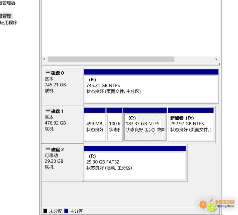

丧心病狂。量产了好久,可惜不能用了。。

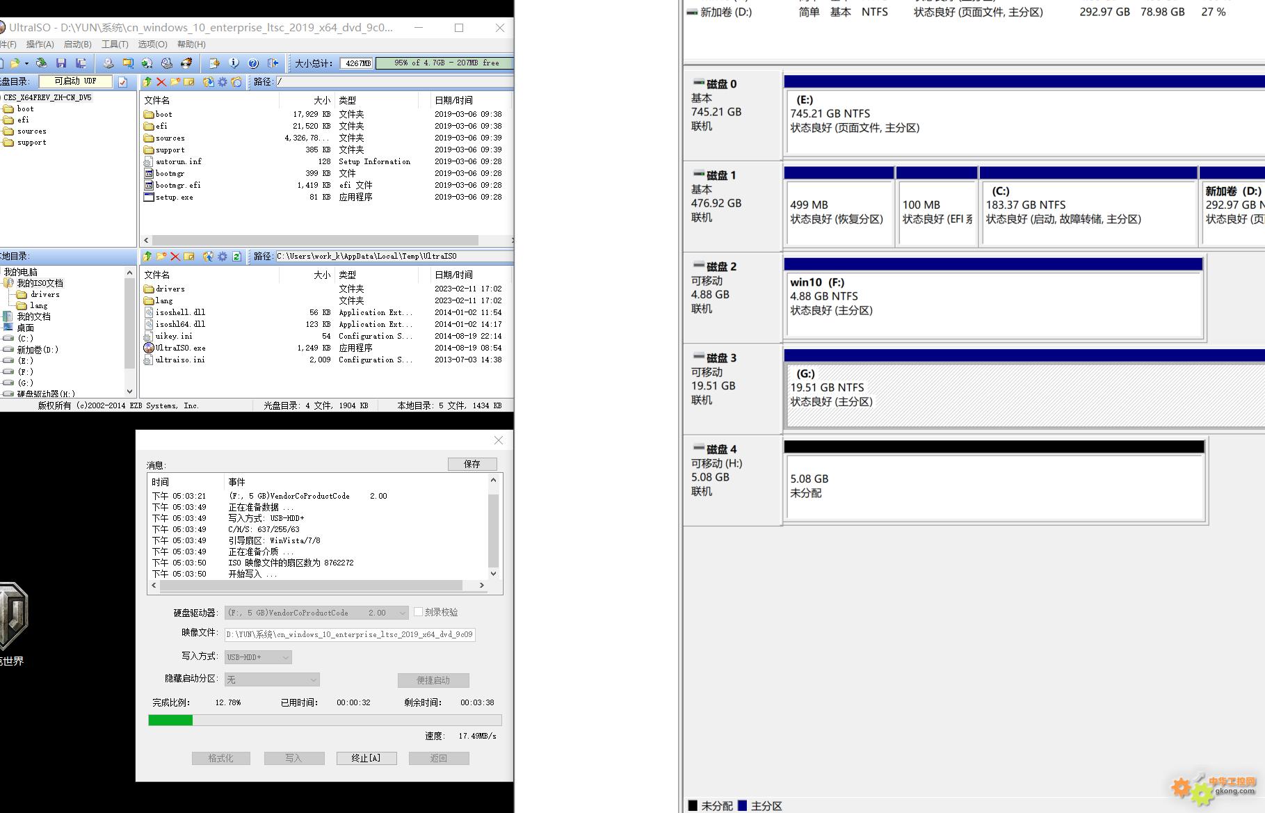

历经几次,终于量产OK了,CD ROM模式失败了2次。
分了3个区,装备2个区做WIN7+WIN10 系统盘,
还有一个区放些常用软件包。
开卡软件设置备份;(后缀ZIP改成bin,:set.bin)软件导入就行
