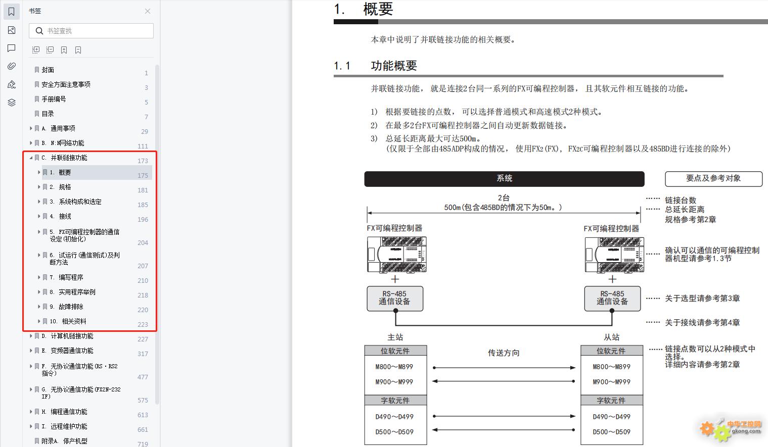

YXBK,您好!您的程序分步去看,0行程序,32行程序,38行程序,44行程序,56行程序,63行程序,单独一步都会。我就是没想出来。现在视频课程学了一些,视频课程都是零散的知识点,自己没能完整串联起来。一个完整的项目程序写不出来,有什么途径去学习完整项目的编程?关于控制流程思维,关于通讯数据共享。另外,两台FX2N通过485通讯的程序该怎么写?
完整项目编程最好的就是做实际工程,当然手上有硬件也可以大概检验一下
比如你说两台FX2N通过485通讯,如果你有两台PLC加两块485BD,就可以编程试一试的。
程序怎么写,三菱有详细的手册,你自己下载看。

版主说的对,还是得在尾部加个传感器靠谱些,时间控制倒是能控制,就是不保准。
