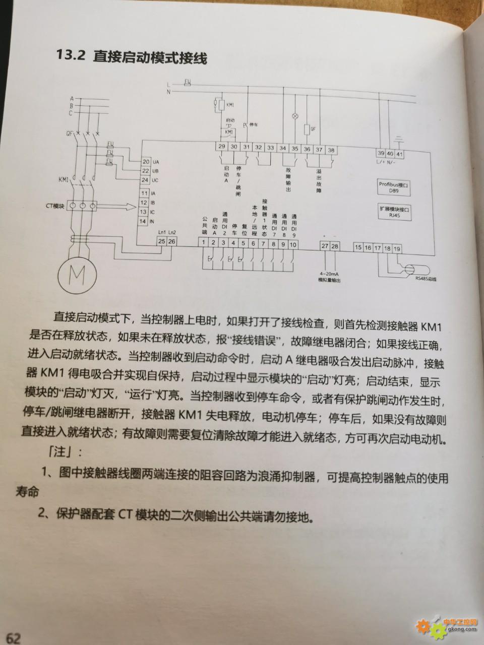

大家看一下这个说明书中所画的原理图。。那个启动能不能让设备启动的起来。。我说的是启动,就是保护器输出那里的启动。。

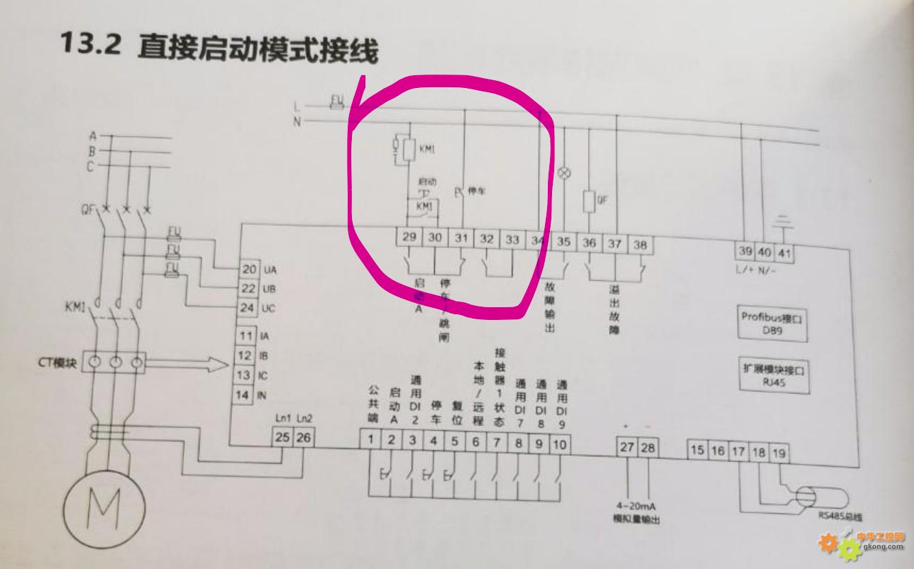

是这里吗?
这是手动部分,如果没有"停产""跳闸"的发生,当然可以启动了

哈哈。我也反应过来了。。是可以启动的。。

可以启动的,端子1、2接通后接通启动A继电器,29,30接通,KM1接通并自锁,主回路接通电机启动。

我们不在一个频道上。。哥们。。

你要不要再看看你问的啥。

没有故障输出,就可以启动

【就是保护器输出那里的启动。。】
