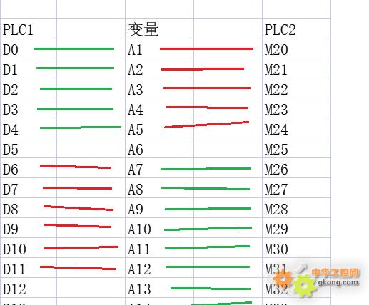

你能多透露的在详细点吗
你可以看看另一款产品,是上海生产的
它是否支持你说的设备协议不清楚
但它使用很简单,类似组态软件
比如PLC2要读写PLC1的D0-D4
你只要用厂家提供的软件将PLC1-PLC2有关变量都关联到它的A1-~~~~
PLC1,PLC2选相应的接口协议
如果还有电脑参与也只是读写A1~~~
