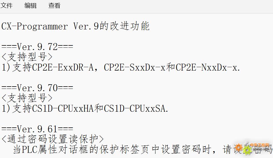

从【改进功能信息】看,软件还停留在
【===Ver.9.72===
<支持型号>
1)支持CP2E-ExxDR-A,CP2E-SxxDx-x和CP2E-NxxDx-x.】
虽然标有“CP2E-NxxDx-x”
使用另一台电脑在线升级,结果相同

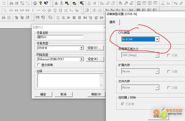

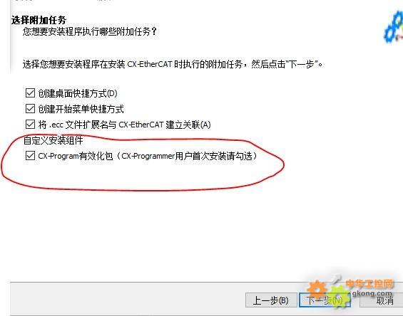

升级CX ONE的目的是升级CX Sever至5.0.30,从而能确保安装CP2E-ECM的配置软件能够安装,你升级CX-ONE软件后,仍然需要安装CX-EtherCAT软件,并确保安装过程中勾选如下图选项。
安装完后,你可以在CX-P软件中看到对应选项。
Good Luck~

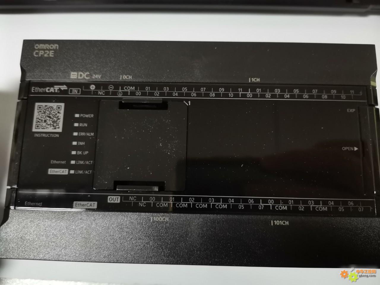

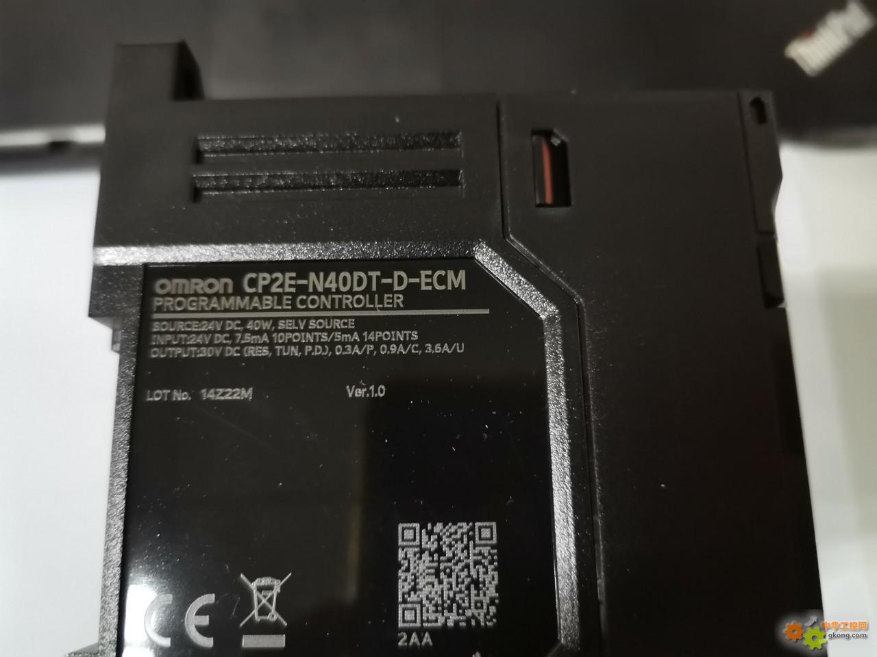

最近不在公司,前几天回来的。
