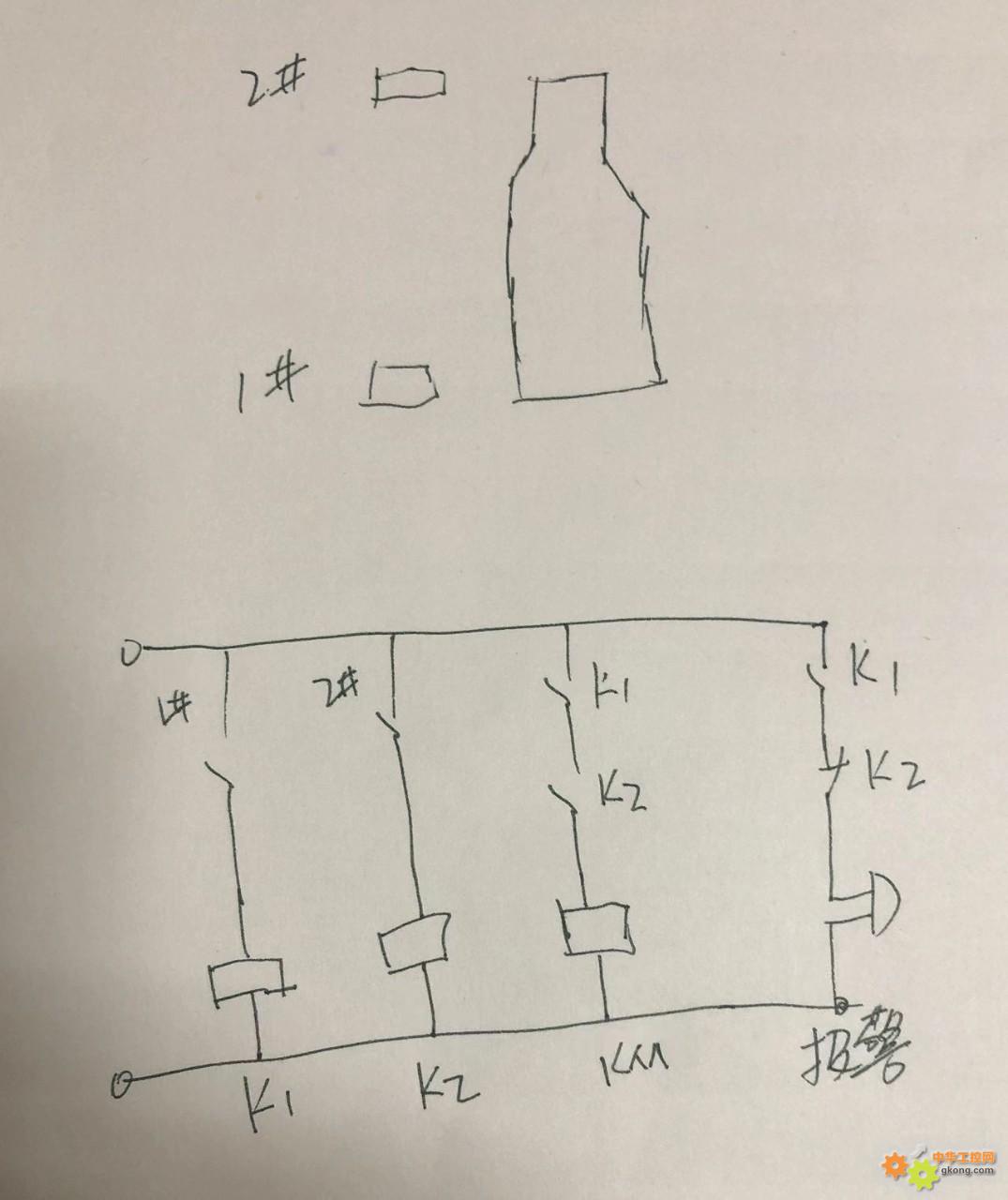

出个图,可以吗

回复 #11楼 YXBK
这个也就是特别理想,瓶口还要跟瓶身一样宽

继电器控制还是PLC控制?

继电器控制

最好是采用PLC控制,因为不仅仅是逻辑控制的问题,而且还牵涉到时间同步的问题,因为1#(瓶底)检测与2#(瓶口)检测不可能同时检测到,不可避免的的总要相差个零点几秒时间,可能是瓶底超前,也可能瓶口超前,并且随机性很大。如果用PLC控制,规定个在允许时间内,比如说0.1-0.2秒内检测到1#与2#信号(可以进行现场调试),则设备正常,否则就是故障。

感觉不太靠谱,怎么保证两个开关同时检测到,同时检测不到。
加延时也不行吧,这种灌装线本身速度就很快。

以下是引用pan_xiansheng在2022/12/14 11:15:59的发言:
说的非常有道理。但是有的老板认为采用plc造价高。

不用PLC也是可以实现,就是线接多几条,用PLC板卡也是很便宜的,但是接线就简单多了
