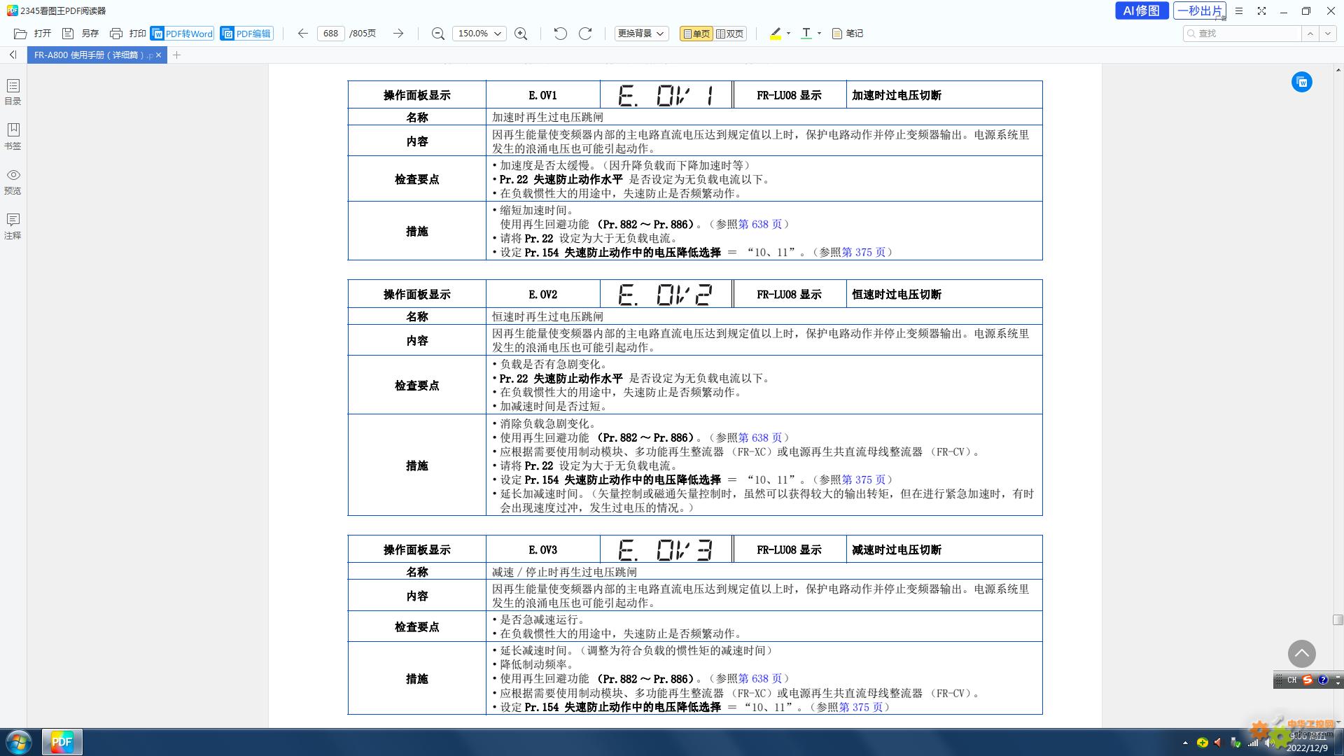

变频器出现故障送来维修,用小电机测试正常,查故障码,显示历史故障是 E.OV2和E.PE2,是不是主基板存储器参数异常报了E.PE2?再看E.OV2的检查要点2,PR.22失速防止水平 是否设置为无负载电流以下,首先这个无负载电流是什么?是不是可以怀疑PR.22这个参数出现了错误,才报了E.OV2?请个位指点。
