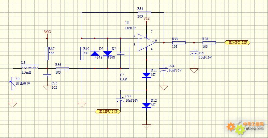

单位里的一台世达02002A久置未用好几年,再次开机出现“S-E”故障不加热,查手册为--传感器组件故障,按说明书的检测方法检测手柄发热组件和传感器组件阻值均正常,判断应该为主机故障。
拆开主机,测传感器组件输入串接电感开路(外表无任何损坏),很疑惑,这个器件也能怀?更换,故障依旧。
看来只能跑线路理个控制过程出来才能动手,见附图。
测运放各脚电压,6脚不管接不接传感器均输出4.6V左右,这很不正常,测运放正负电源,为+5.7,-0.2V 。
+5.7是三端稳压BA50BC0(5V1A)贴片产生的,超压0.7V,判断失效,先用7805代替再说。
查运放4脚,是MPU芯片14脚输出的矩形波倍压而来,换下二个10uF16V的电容,负压恢复,再装机开机正常。
用焊台测温仪校正后使用正常。
这个控制板共有10来个10uF16V的贴片电解,拆下测均在1-3uF的容量,建议由此款焊台的朋友全部更换。

网上百度,未找到该例故障相关的信息,故记录下来,方便有此情况的同行少走弯路。
修复后实测运放7脚为+5V,4脚为-3.6左右,6脚输出随着温度变化在1V以内。

8379
wangjlcs
文章数:1529
年度积分:181
历史总积分:8379
注册时间:2004/3/29
发表于:2022/12/8 15:34:13
以下是引用kazefsh在2022/12/5 20:33:58的发言:
我的那台还在桌子上放着。没有焊笔试不了。
可以用白光602H手柄改线后更换,效果一样。
8379
wangjlcs
文章数:1529
年度积分:181
历史总积分:8379
注册时间:2004/3/29
发表于:2022/12/8 15:35:36
以下是引用goldage在2022/12/5 21:39:25的发言:
修电子板很少遇到过贴片电容有坏的,但电解电容坏就比较常见
修的多了你会碰到贴片瓷片短路,贴片电解失容
8379
wangjlcs
文章数:1529
年度积分:181
历史总积分:8379
注册时间:2004/3/29
发表于:2022/12/8 15:36:17
以下是引用Tivian在2022/12/6 15:47:11的发言:
不会有漏电吧 电感运放同时坏
运放没有坏,换回原来的运放啦
