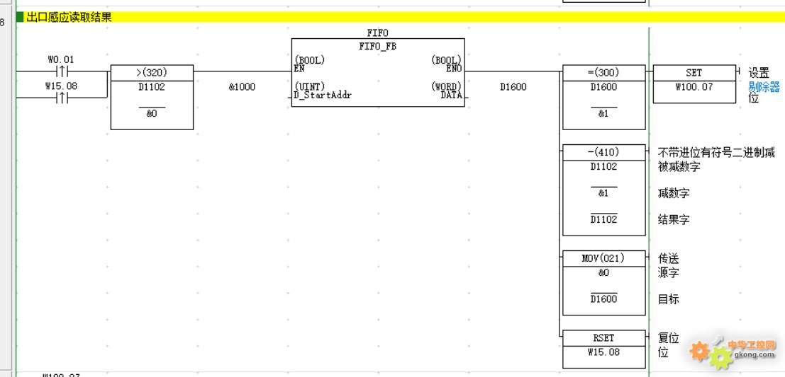

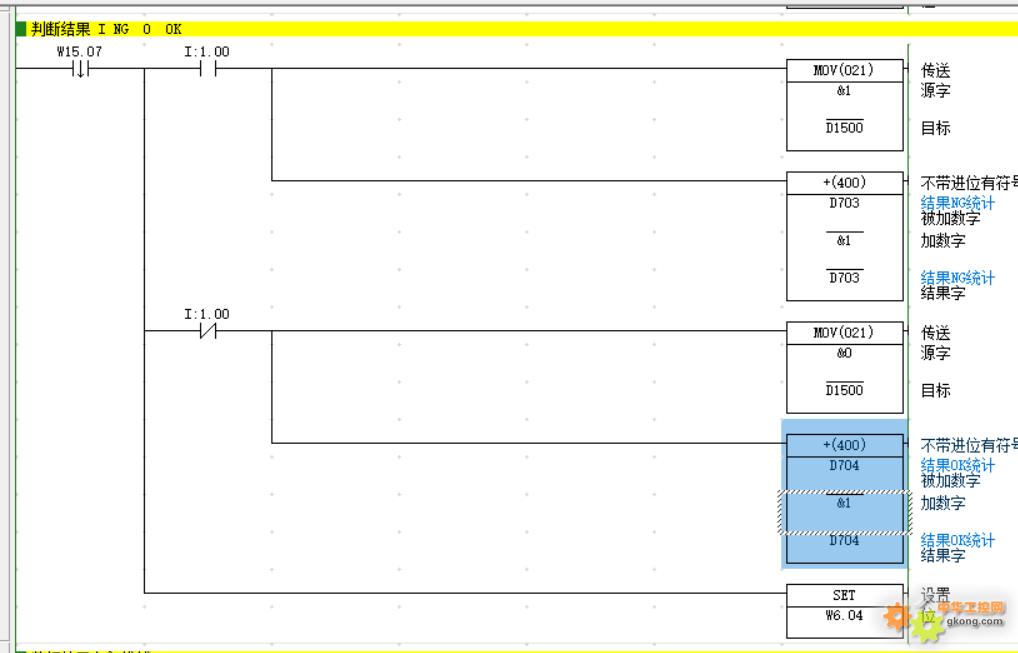

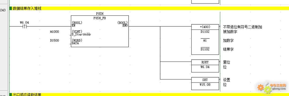

欧姆龙功能块写的一个堆栈小程序,进出栈实际有点小问题,堆栈指令不太熟悉,各位指导一下

以下是引用琉夏在2022/12/20 8:47:39的发言:
FIFO不需要清除队列数据是吧,后续进入的工件也不会造成对列内数据错位喽
有必要清队列数据吗?为啥会错位
现成的FIFO不用,可能是没有FIFO,做的FB正确吗?
不上传程序别人咋分析?
看贴图
W15.08进一个出一个?
