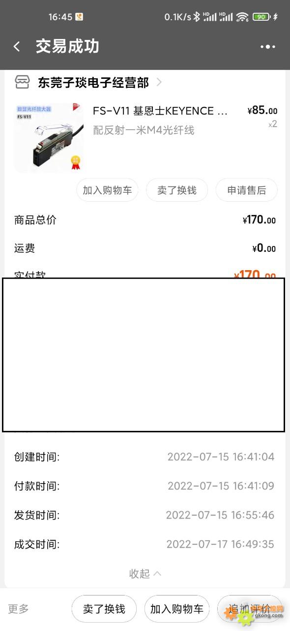

订单图,2个FSV11.170包邮,还配光纤线,真TM实惠,当作光电开关用

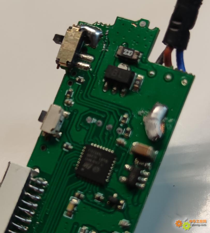

昨天去客户哪里干其它的时候,客户说有台设备一个人光电,是怎么也调不好,我想,不至于吧..
到了现场一看,我去,输出灯常亮,ON值0,一直是ON的,一套马家拳,加大ON值,奇怪了,没有工件ON,有工件OFF的...
找卖家要手册,有个选择NO NC开关怎么拨弄也不行....
和客户管事的关系好,让他们找了一个(妈的,也是山寨的),换上就好,今天带回来做病例分析.

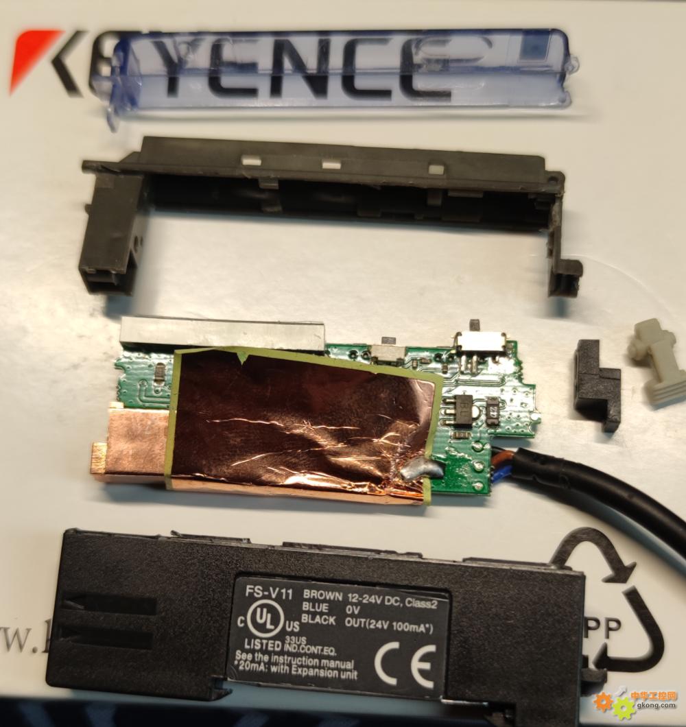

拆解全家图:
感觉还行,还有铜皮屏蔽

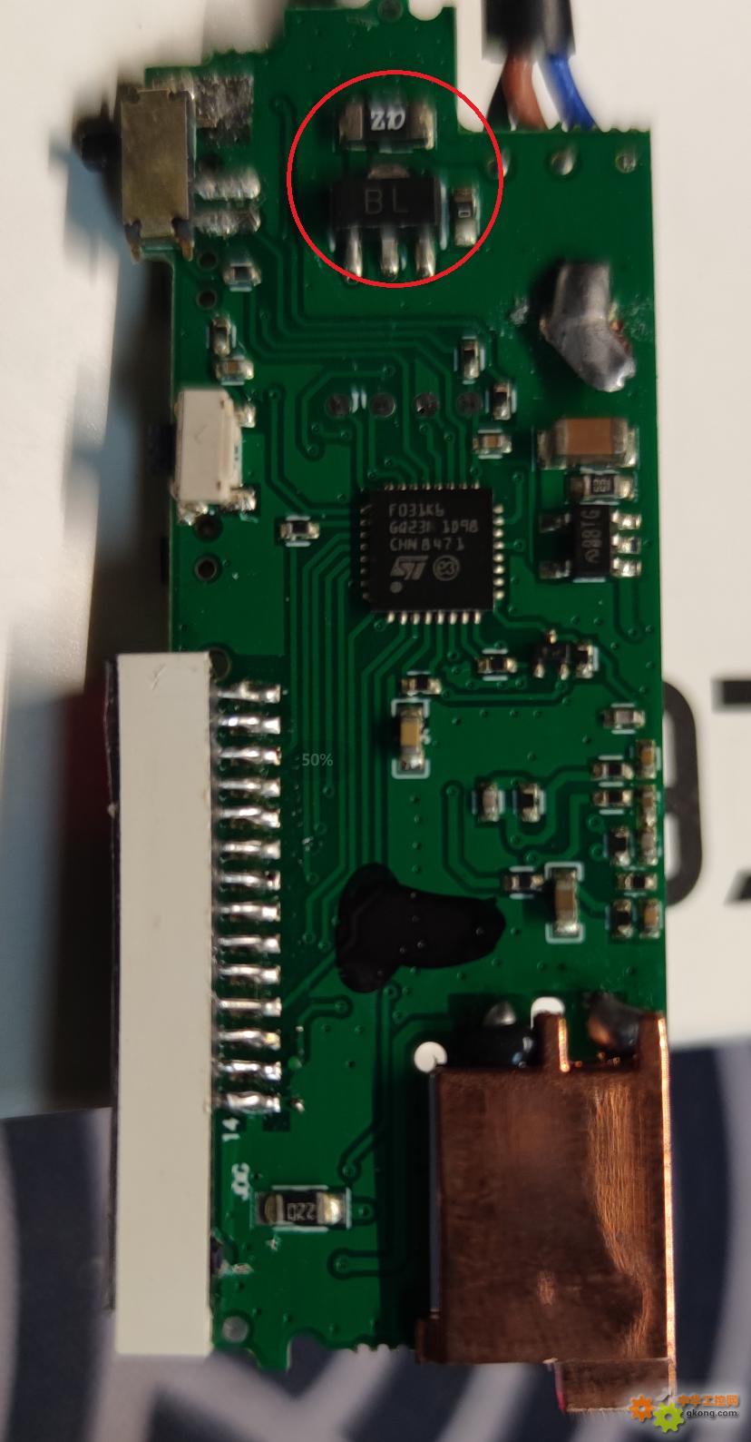

正反面,
输出还行,设计有可恢复保险,输出三极管(MOS)电流应该0.5A都没压力,带个继电器轻轻松松.

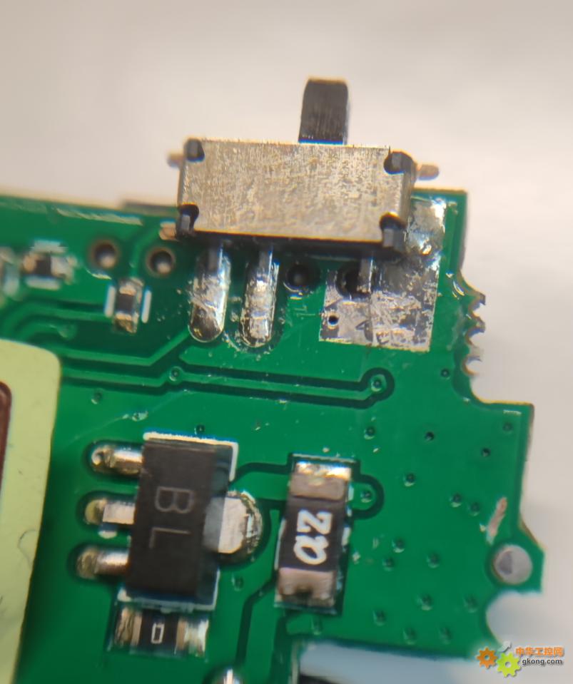

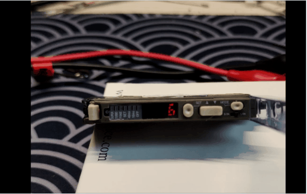

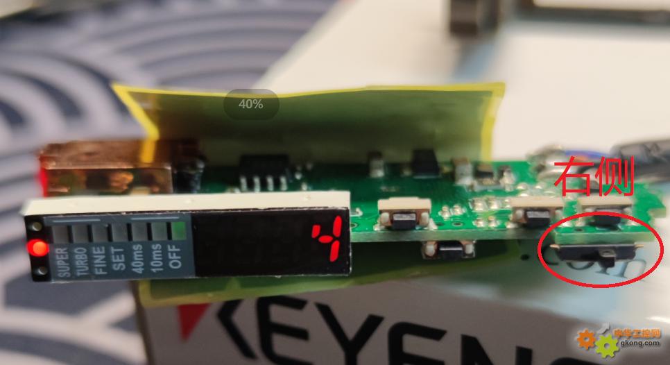

输出选择开关打到左+右,输出灯都是ON的.我去

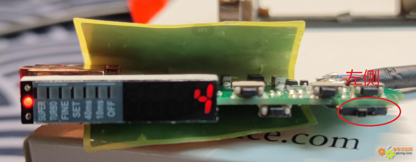

细看,拨码开关居然虚焊了,实际使用才3个月左右吧..
补焊一波:
来个补焊后的GIF动态侧视图:
后记:感觉用料设计还行啊,就是制造质量太不堪了.虽然基恩士停产N年的货,当个普通光电用用还行.就是质量真TM堪忧.不过价格还是真便宜.正品新型号价格真TM贵实在用不起.
