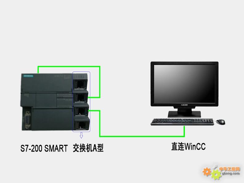

       使用大连德嘉多功能交换机的朋友们都知道,这种多功能交换机有将西门子S7-200 SMART PLC直连WinCC功能,不用OPC方式来进行连接,直接使用的是S7-300的TCPIP这个驱动即可。而且通过多功能交换机来直连WinCC这种方式要别OPC方式稳定的多,通讯速率也相对比较快。
但是有很多客户通过使用多功能交换机与WinCC通讯不上,我们技术也检查了,都没有发现任何有参数设置错误的问题,也和说明书设置的方式一样。那么出现这种现象是什么原因呢??
       通过我们经验,95%的原因在于WinCC安装时没有安装SIMATIC .NET这个插件,这个插件主要是负责工业网络通讯用的,所以建议客户安装下这个插件,然后再次尝试。
