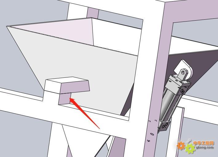

第一次做称重的设备,麻烦给推荐一款性价比高的称重传感器,非常感谢!!

安装在这个位置,选那个系列好,重量100-200斤

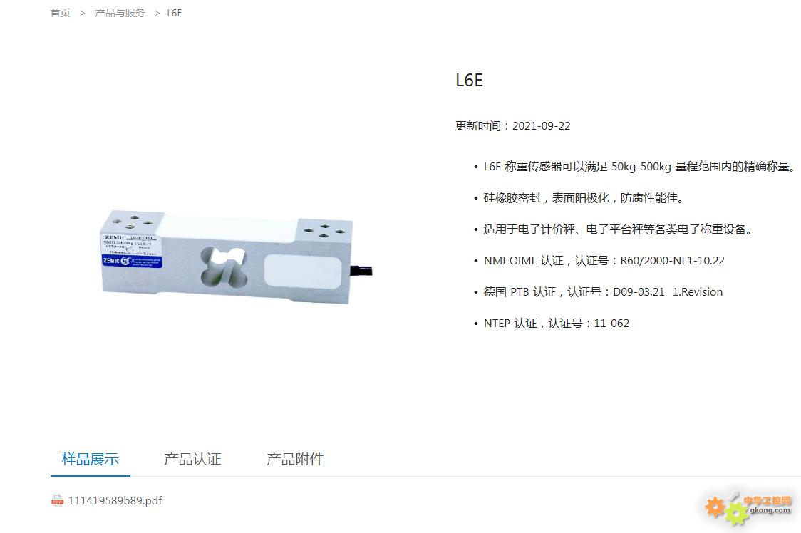

以下是引用xianban7在2022/11/10 14:45:41的发言:
用这种就可以,应该要两个吧,左右各一个。

100公斤的,你可以用电桥的方式,注意要做个机械过载保护哦,直接网上买就可以,国产的价格便宜,质量也不差
