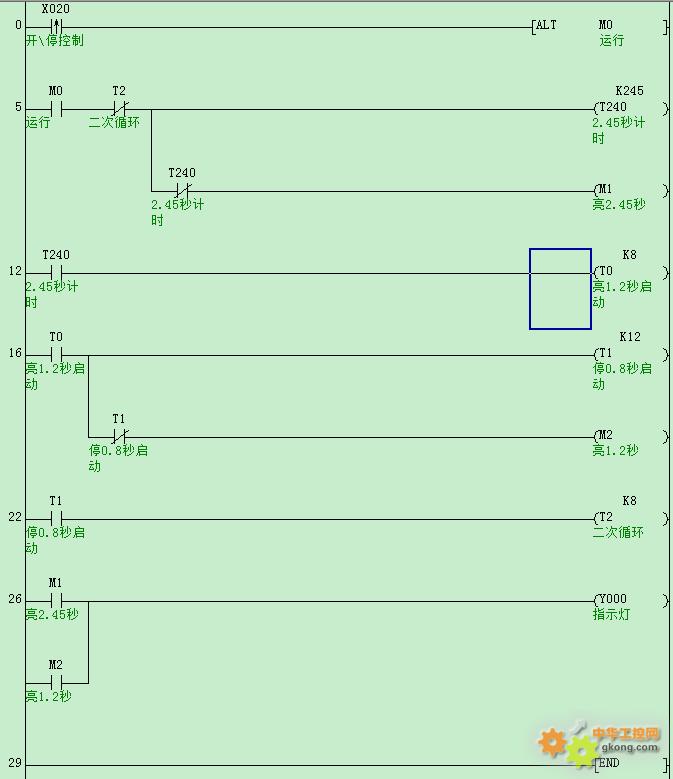

一看就是学校老师布置的题目吧?实际项目中哪有这种动作要求的..

基本的PLC编程吧。3个计时器应该可以。

这个程序没有实际用途吧。
