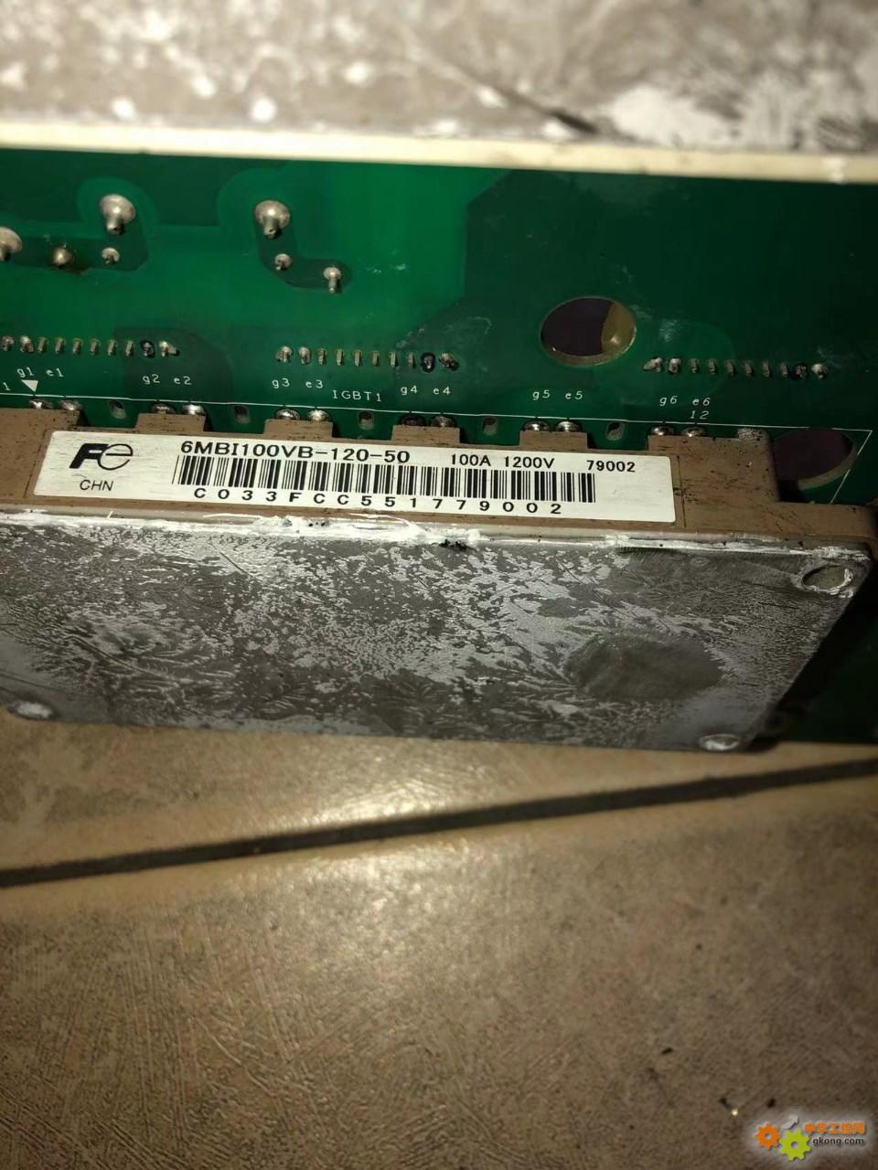

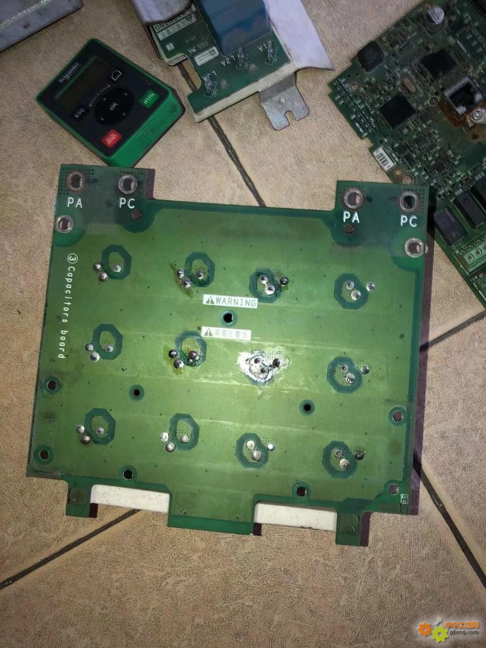

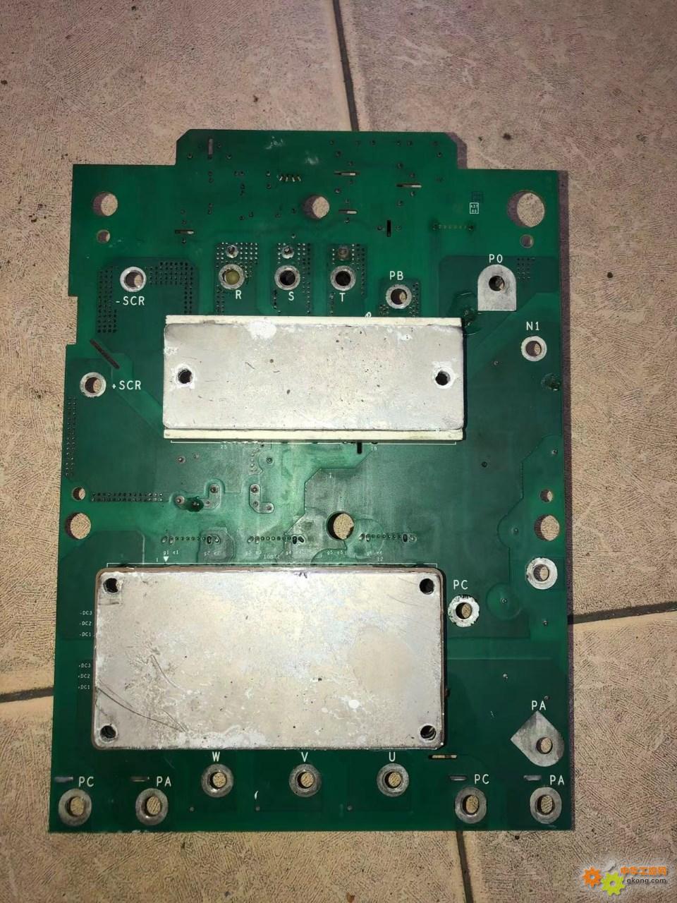

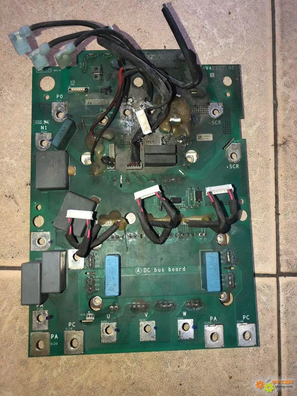

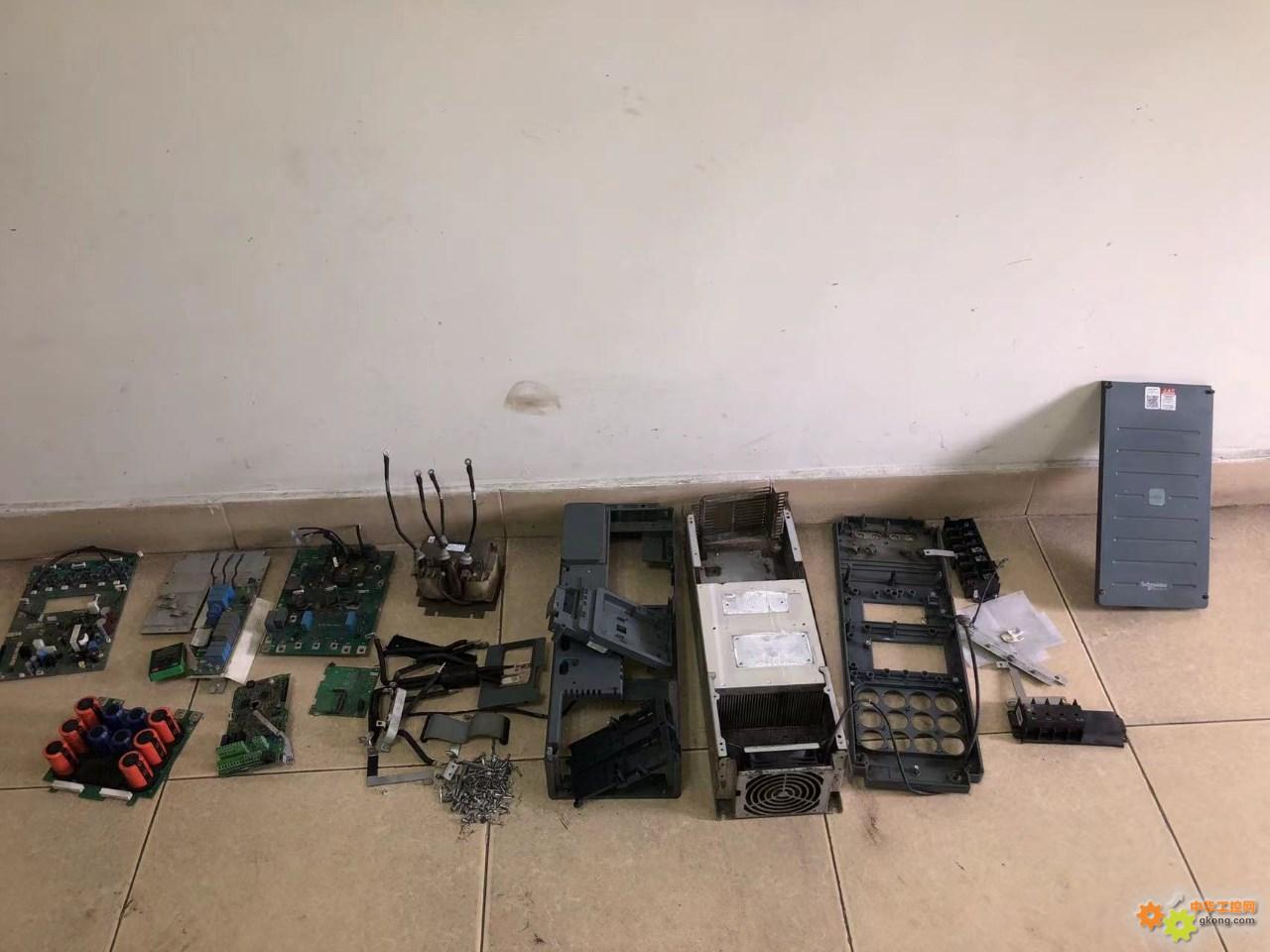

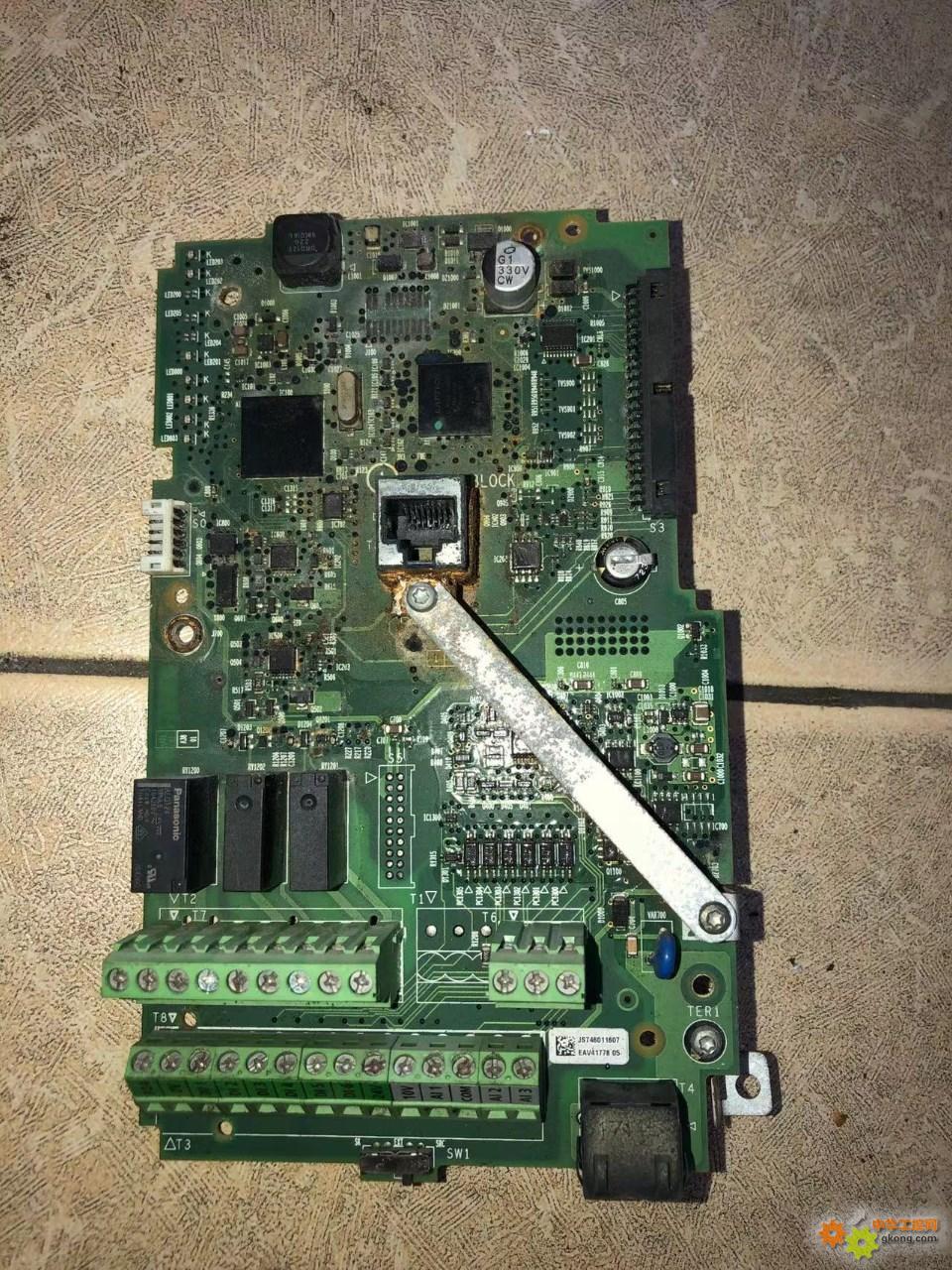

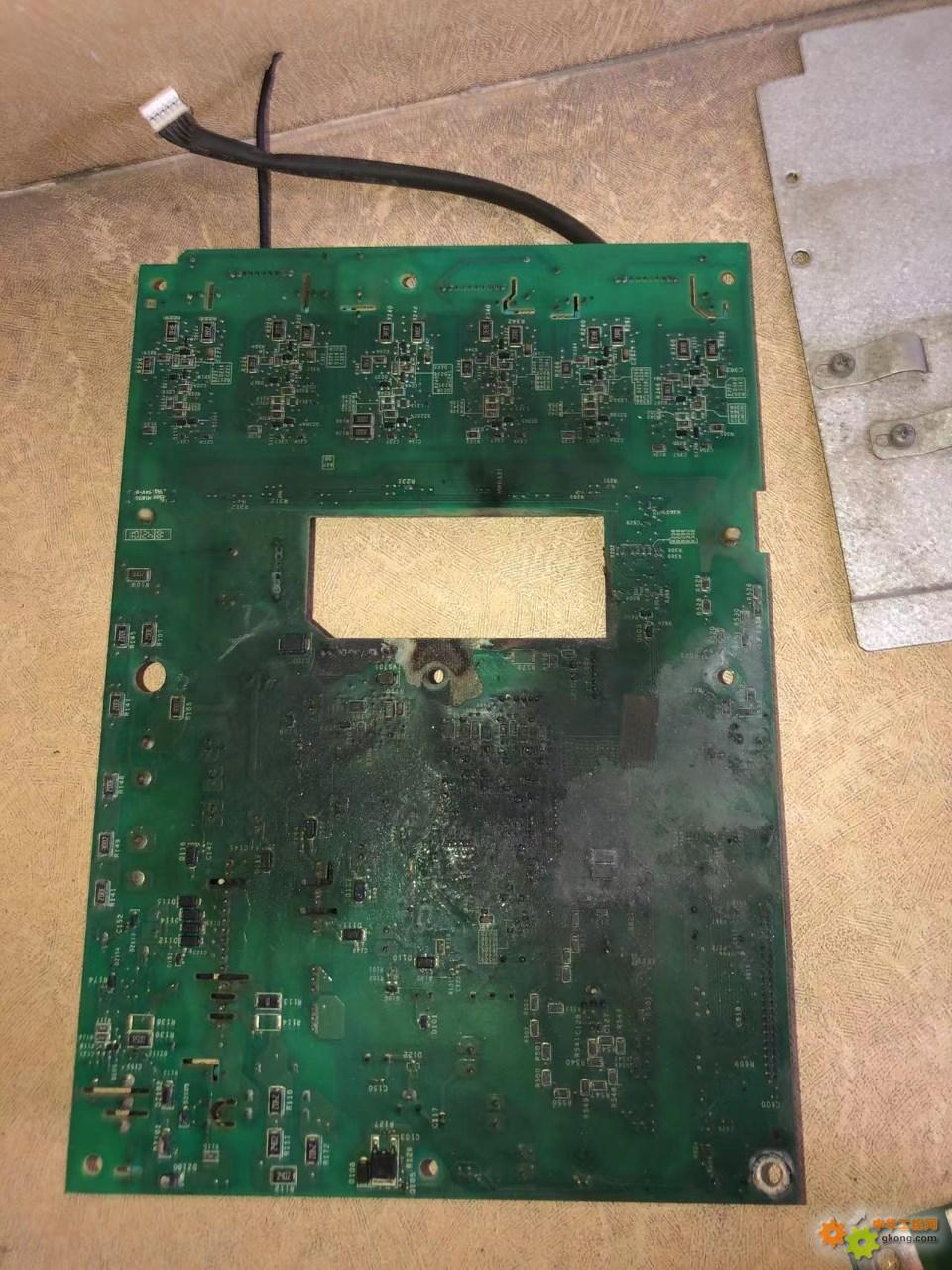

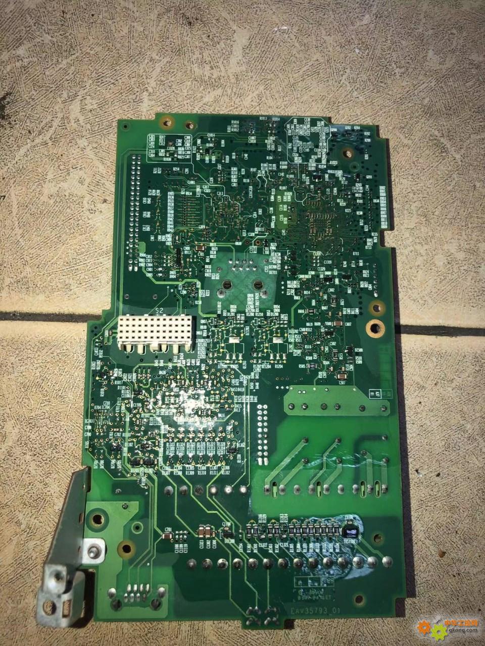

这台变频器坏了两次了,报废,今天没事拆开想看看里面是怎样的。
比较顺利,拆成这样没有用电烙铁也不用使暴力,就是螺丝多点。

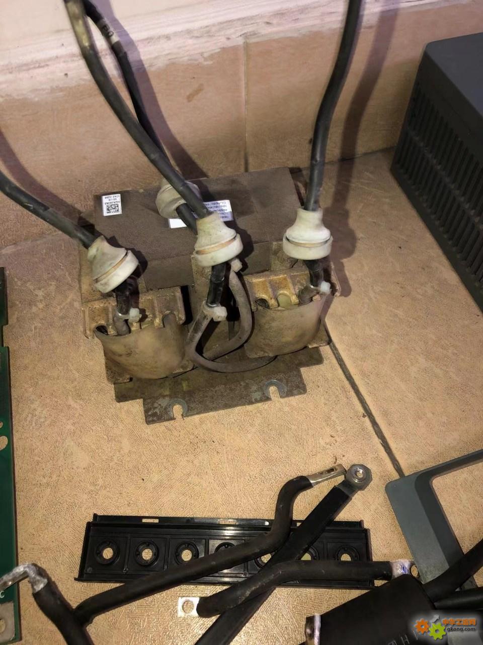

内置直流电抗器有点不明白为什么正极,负极都加了,好像只要正极就够了吧。
另外感觉主板有点简单,还有没看到快熔,是不是现在的变频器都省了。

使用环境非常恶劣板子都碳化了,拆卸下来的可以当着配件出售!你又能进一些银子,恭喜你发财表情

使用环境一般般吧,外面修了两次,报废处理。

以前拆6RA24也是这样,板和板之间全部连接配件不少

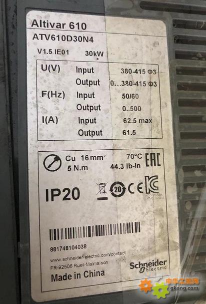

ATV61还是ATV610?

61确实不是这样的

施耐德ATV610的抗污设计感觉还是挺优秀的,你现场是不是有腐蚀性气体?另外现在的小功率变频器几乎都不再带快熔了,快熔成本很高,对于厂家来说快熔熔断和炸机结果都一样,都是坏了。
