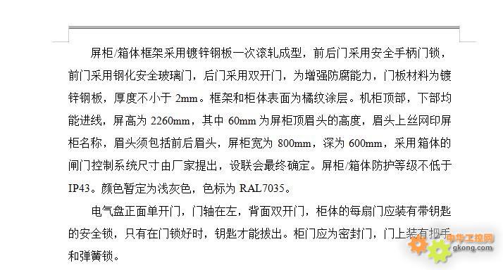

请教一下,屏柜和箱式柜是什么样式的啊,投标文件里些的,没怎么听过

发表于:2022/10/31 17:13:10
最通俗的理解,配电室内大面大面的配电屏叫屏柜式,集中控制室内的操作台面叫箱式。

那得问那个写的人.
屏,柜,箱,盒,没什么区别.
