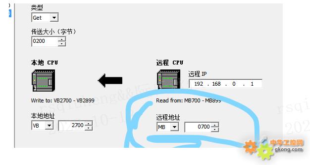

求助:1500作服务器,200smart作客户端,怎么实现通信

来来来,你买来,我免费帮你做

走什么通讯?什么都不说清楚,那是什么都可以?

西门子的直接S7通讯就可以,或者PN 通讯,485通讯,西门子通讯太方便了

网线直接连上就行了

直接走网线通讯不就完了么,经济方便!

smart做客户端,1500做服务器,请问 MB700地址对应到1500里的地址在哪里

PU/GET很方便的,我这有方案,你有V16吗,可以发你看看
