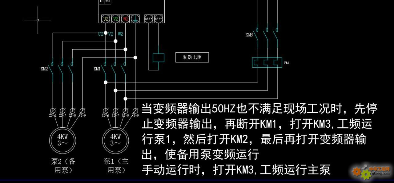

如图,其中接触器,地线,热继的使用正确吗

没问题,KM1要和KM3做互锁,如果KM1和KM3同时闭合,变频器有可能会炸鸡的

变频器使用的是ACS510

如果两台泵,一台工频,一台变频运行,两台泵的地线都接在变频器上面的,会有影响吗

以下是引用2227002332在2022/10/18 11:11:58的发言:
这个没什么影响,但最好是单独接地,两台电机加变频器三条地线都直接接到地线排上去。

    没什么问题
