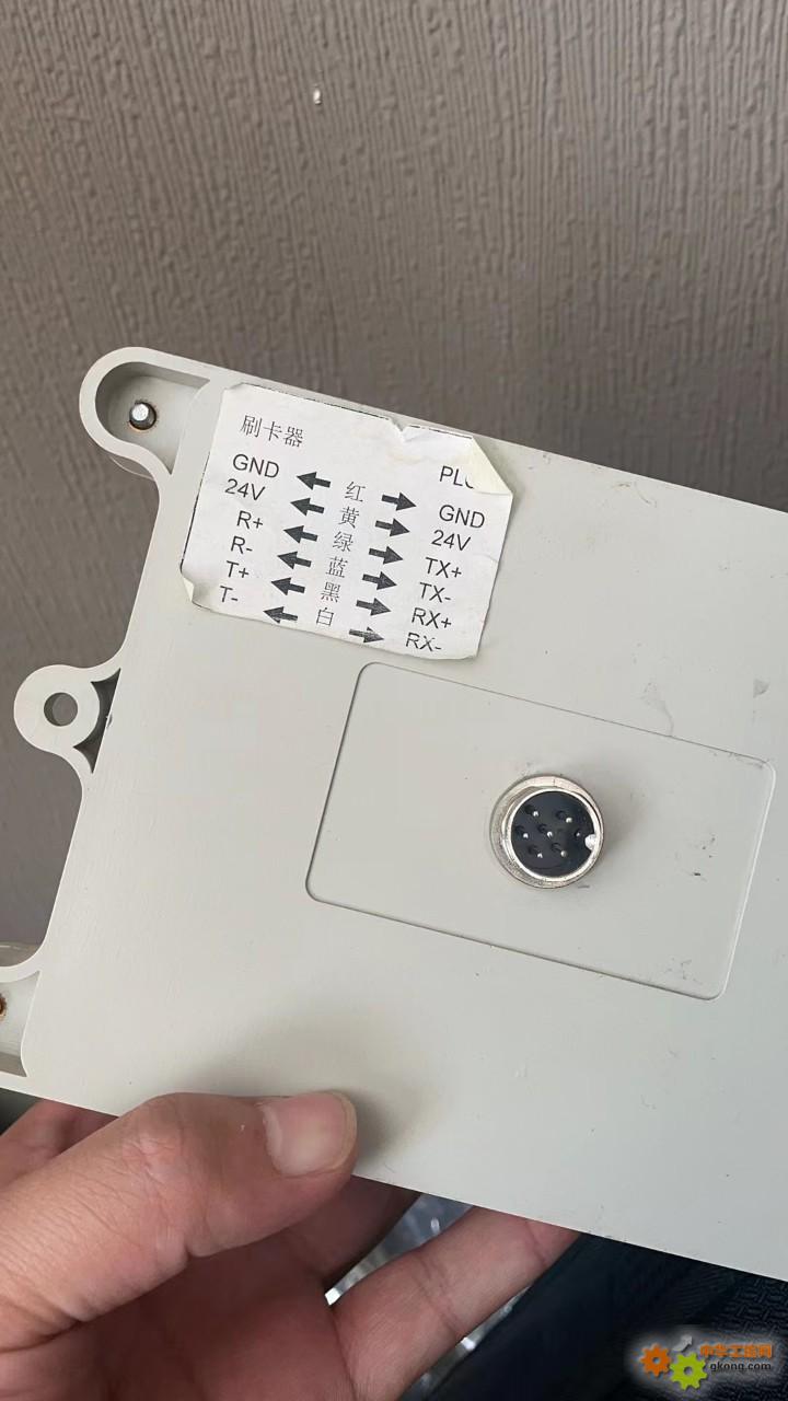

无协议是什么协议?麻烦给我解释一下,而且解释清楚一点,先谢谢了。
刷卡器一般是Wiegand(韦根协议),接线有W0,W1两根,颜色一般为绿,白两色,标准的韦根是26位的协议,也有36位和37位的不常用而已,刷卡器背面有接线图没,看看接线图不就明白了。

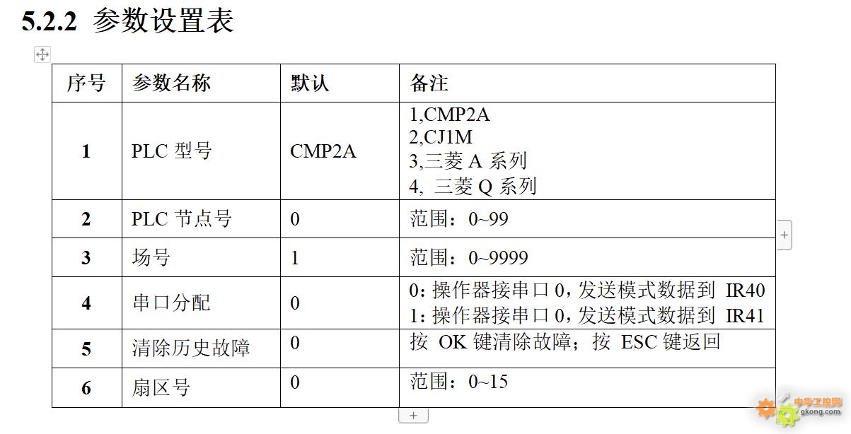

4线制,有一样的设备,从别的设备检测过来的数据。这个刷卡器能够设置当前需要通讯的PLC类型,可以进行选择的。

回复 #10楼 121111115
无协议通讯的通讯格式比较自由,可以根据连接的通讯设备,自由设定通讯规格和数据格式。
韦根协议也是刷卡器的一种通讯协议,但只支持读卡头跟刷卡器的通讯,并不支持和其他通讯设备之间的通讯,比如PLC。

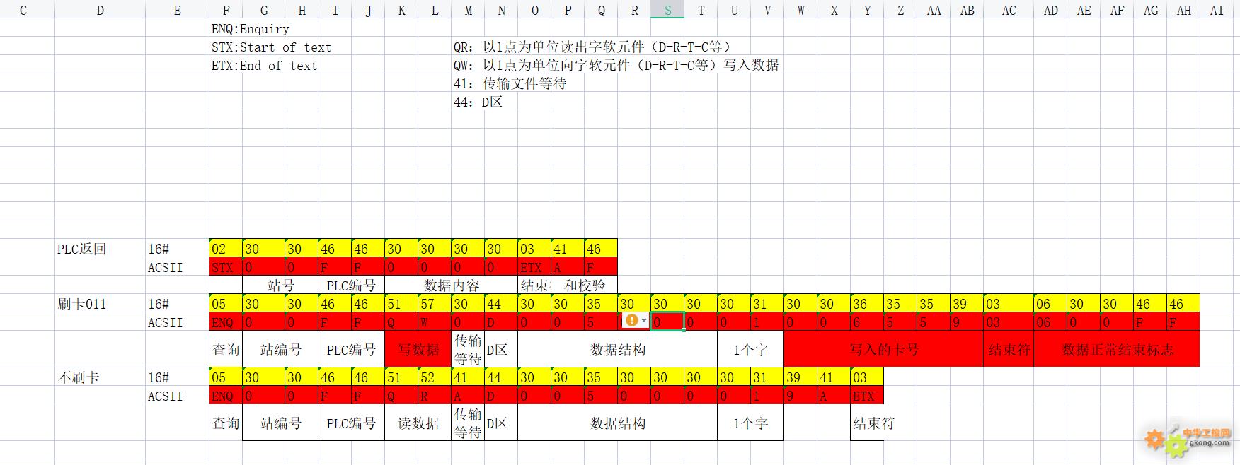

回复 #7楼 YXBK
分析出来的报文结构,不过那个9A还不知道是什么意思,其他的应该差不多了,请高手再帮我分析分析!

回复 #13楼 刘国辉
如果能直接选择PLC型号,那可以看看你那个模块是什么协议就可以了

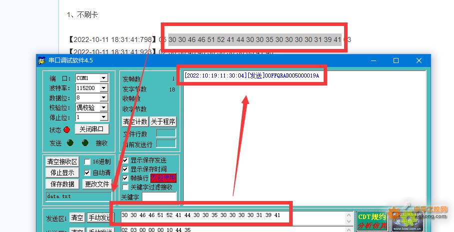

以下是引用刘国辉在2022/10/16 18:11:43的发言:
硬件:三菱Q系列PLC,带Q71C24N-R4通讯单元,通讯单元的CH2与一个刷卡器通讯。
以下是通过串口助手检测到的刷卡器和PLC的通讯帧,请各位大大看看,这属于三菱的什么协议。
因为程序无法获得,刷卡器坏了,买不到一样的,打算用西门子1200代替刷卡器进行工作。也就是1200模拟刷卡器的通讯帧和三菱PLC通讯。
1、不刷卡
【2022-10-11 18:31:41:798】05 30 30 46 46 51 52 41 44 30 30 35 30 30 30 30 31 39 41 03
【2022-10-11 18:31:41:923】02 30 30 46 46 30 30 30 30 03 41 46
【2022-10-11 18:31:42:050】05 30 30 46 46 51 52 41 44 30 30 35 30 30 30 30 31 39 41 03
【2022-10-11 18:31:42:172】02 30 30 46 46 30 30 30 30 03 41 46
【2022-10-11 18:31:42:406】05 30 30 46 46 51 52 41 44 30 30 35 30 30 30 30 31 39 41 03
【2022-10-11 18:31:42:530】02 30 30 46 46 30 30 30 30 03 41 46
【2022-10-11 18:31:42:642】05 30 30 46 46 51 52 41 44 30 30 35 30 30 30 30 31 39 41 03
【2022-10-11 18:31:42:769】02 30 30 46 46 30 30 30 30 03 41 46
2、卡号:011
【2022-10-11 18:31:42:992】05 30 30 46 46 51 52 41 44 30 30 35 30 30 30 30 31 39 41 03
【2022-10-11 18:31:43:100】02 30 30 46 46 30 30 30 30 03 41 46
                                        05 30 30 46 46 51 57 30 44 30 30 35 30 30 30 30 31 30 30 36 35 35 39 03 06 30 30 46 46
【2022-10-11 18:31:43:444】05 30 30 46 46 51 52 41 44 30 30 35 30 30 30 30 31 39 41 03
【2022-10-11 18:31:43:556】02 30 30 46 46 30 30 30 30 03 41 46
【2022-10-11 18:31:43:681】05 30 30 46 46 51 52 41 44 30 30 35 30 30 30 30 31 39 41 03
【2022-10-11 18:31:43:805】02 30 30 46 46 30 30 30 30 03 41 46
【2022-10-11 18:31:44:028】05 30 30 46 46 51 52 41 44 30 30 35 30 30 30 30 31 39 41 03
