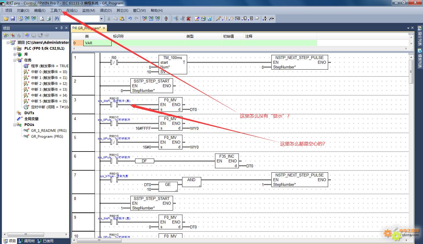

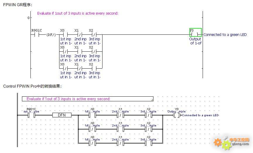

详细见图红色标记提问。

空心代表你的项目来自于早期编辑器建立,例如GR软件。
另一个问题我看不懂你要问什么。

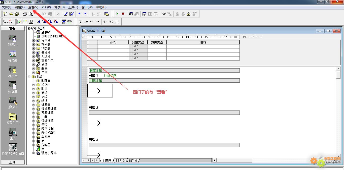

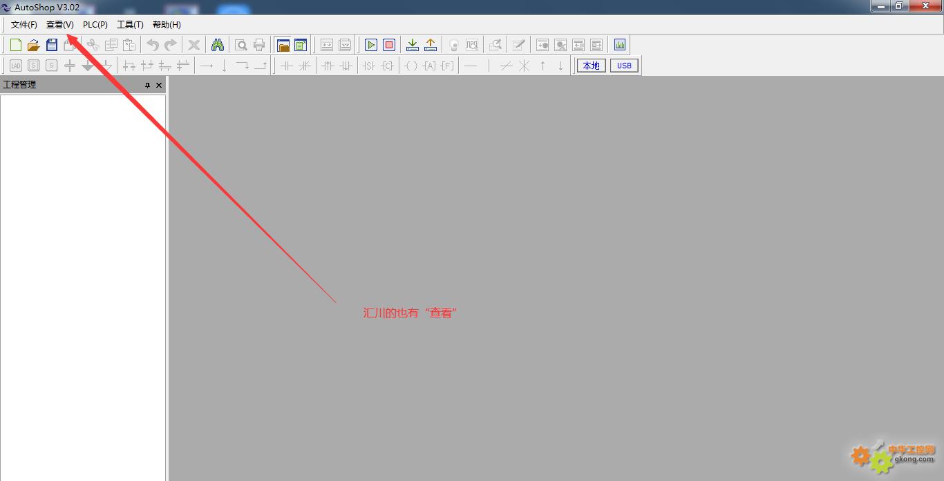

从左至右的菜单“项目”“对象”“编辑”“工具”“在线”.............这一行怎么没有“查看”或“显示”?这在所有的软件里,几乎都有啊?

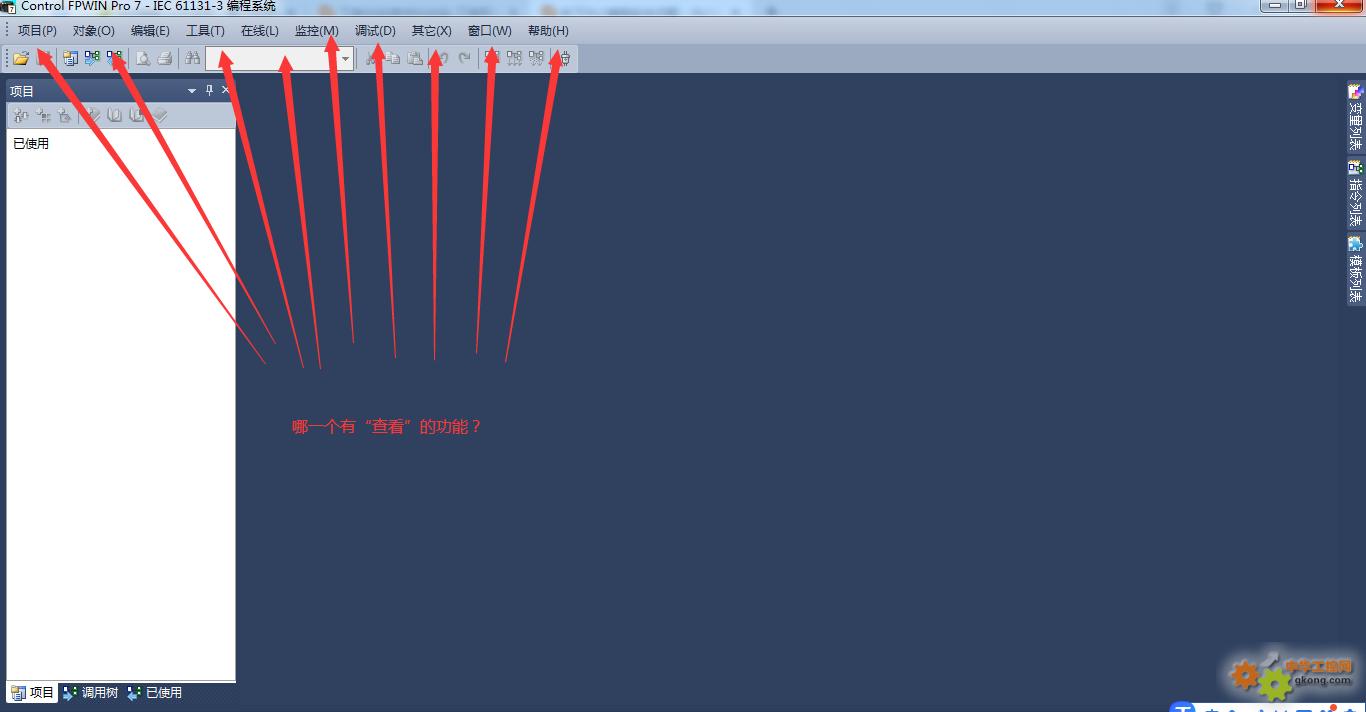

窗口不是么。
1、各个窗口的隐藏和显示可以在窗口菜单下操作。
2、各个工具栏的隐藏和显示可以在工具栏右键菜单中操作。
3、编程区可以通过快捷键来实现,由于早期软件都是很注重快捷键操作,因此松下更适合快捷键方式。

我的意思是没有“查看”或“显示”菜单,这个功能不会隐藏的。如西门子的

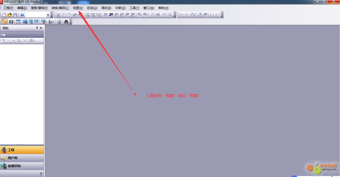

三菱的有“视图”,类似“查看”的功能

汇川的也有“查看”

唯独我装的松下的没有“查看”这个功能,但看视频教学,人家的软件上可是有“查看”这个功能的

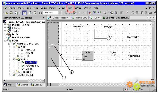

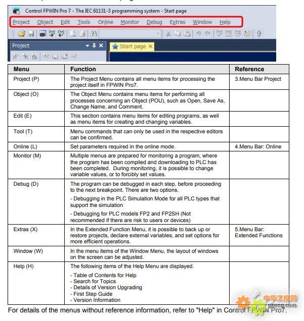

如果您很在意查看这个功能,请卸载您目前的FPWIN PRO V7版本,安装FPWIN PRO V6版本。
V7版本没有查看功能,V6中查看的功能已经集合到V7的窗格中去了。
V6版本有查看菜单。
最后,需要说明的是,并不是所有公司软件中有的功能松下就一定要匹配这个功能的,每个公司其设计不同。
