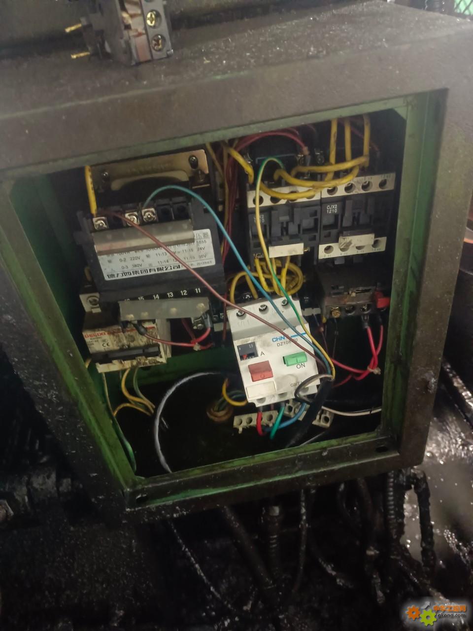

第三天在家躺一天,第四天公司转了会,下午去修打螺丝的机器,不能正常启动。到地方测量隔离变压器输出36V正常,两个接触器自保电路。润滑泵正常启动,冲压电机一启动两个接触器都断开,一顿检查查出两个问题,隔离变压器厡边抽头虚接,热继电器触点接触不良,一有震动就不行了,花费一个半小时,汗颜啊。

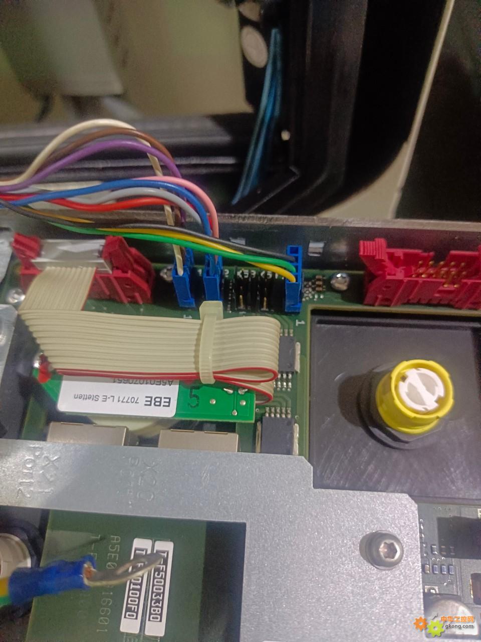

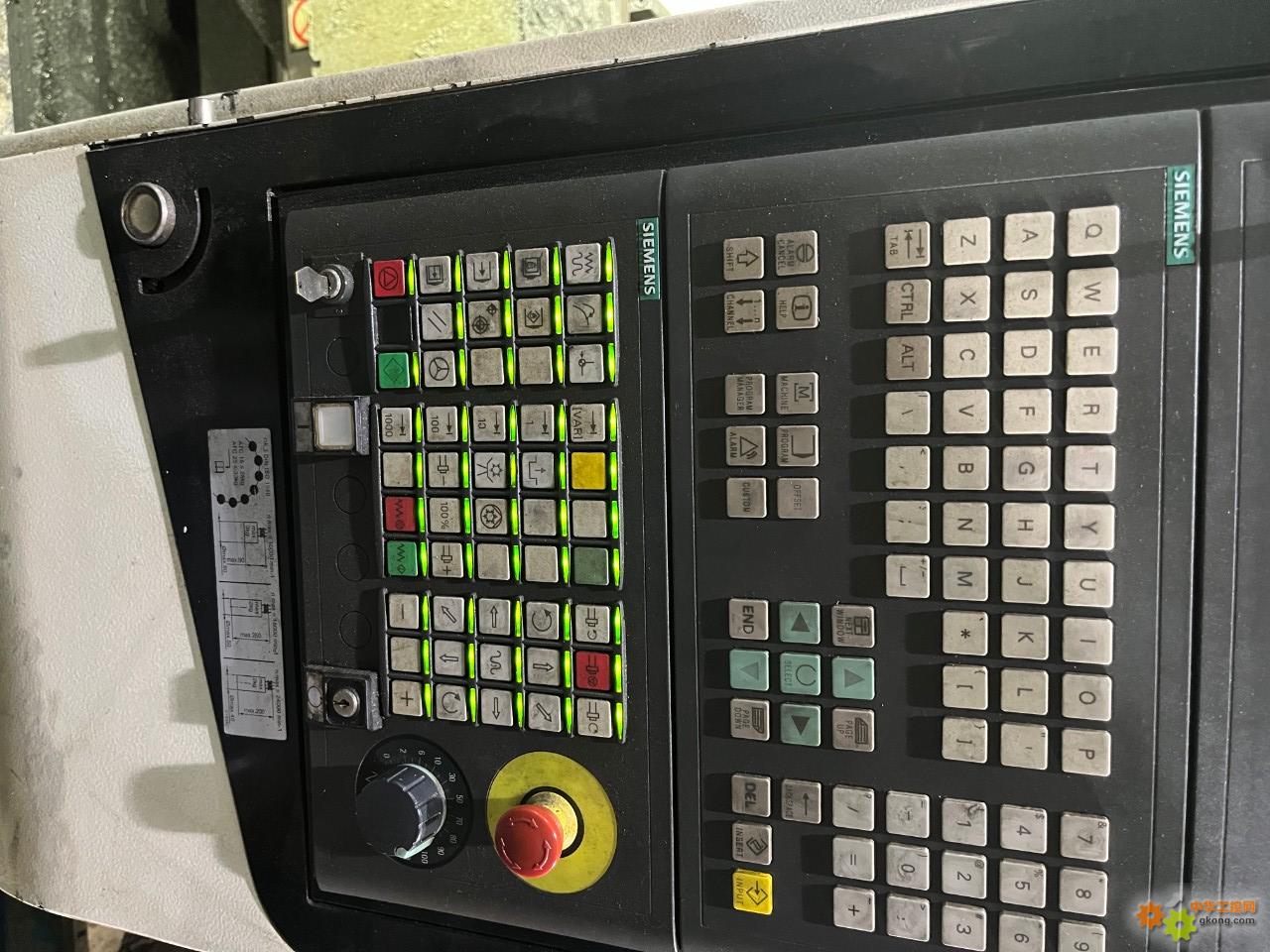

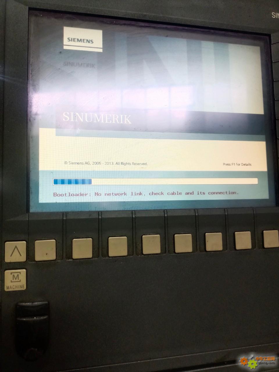

五六七号正常上班,今天中午外出到一个小企业修数控车床,主轴变频器不显示。测量输入380正常,直接拆下,拔掉散热风扇,上电显示正常,更换散热风扇,试机正常。修好车床接着修DMG钻攻,系统开机自检出现报警,报警内容是没有网线,检查线缆及其连接,通讯网线八下重新插上依旧。从旁边机台拆下按键板,更换故障消除,让其发出维修待修好再来安上。
