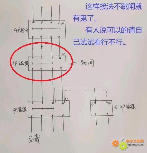

【话题】帮忙看看这样接线可以吗?(20220831)

发表于:2022/8/31 9:31:55
如果说不可以,你就没活干了
快乐 幸福 自由 比什么都重要

发表于:2022/8/31 9:42:41
4P空开换成4P漏保就好了

发表于:2022/8/31 12:08:14
感觉中间的3p漏保是多余的 越级跳闸先核对开关的额定值对不对 再换开关试试

发表于:2022/8/31 12:34:49
我觉得可以

发表于:2022/8/31 13:37:42
如果第二个是3P+N的漏保工作原理上来说没有问题,但一般中间那个漏保就不用了…

发表于:2022/8/31 13:48:04
可以。手工画的都这么好看。

发表于:2022/8/31 15:47:58
3P漏保好像只能接三相电机,如果取一根火线和一根外接零线带220负载就会跳闸

发表于:2022/8/31 19:52:38
chengzheng
在
2022/8/31 12:34:49
我觉得可以

发表于:2022/8/31 19:56:07
YXBK
在
2022/8/31 9:42:41
4P空开换成4P漏保就好了
不行的,他跳的是第二个3P漏保,应该将3P漏保换成4P漏保,而4P空开不要。
除非他的3P漏保是3P+N的。
