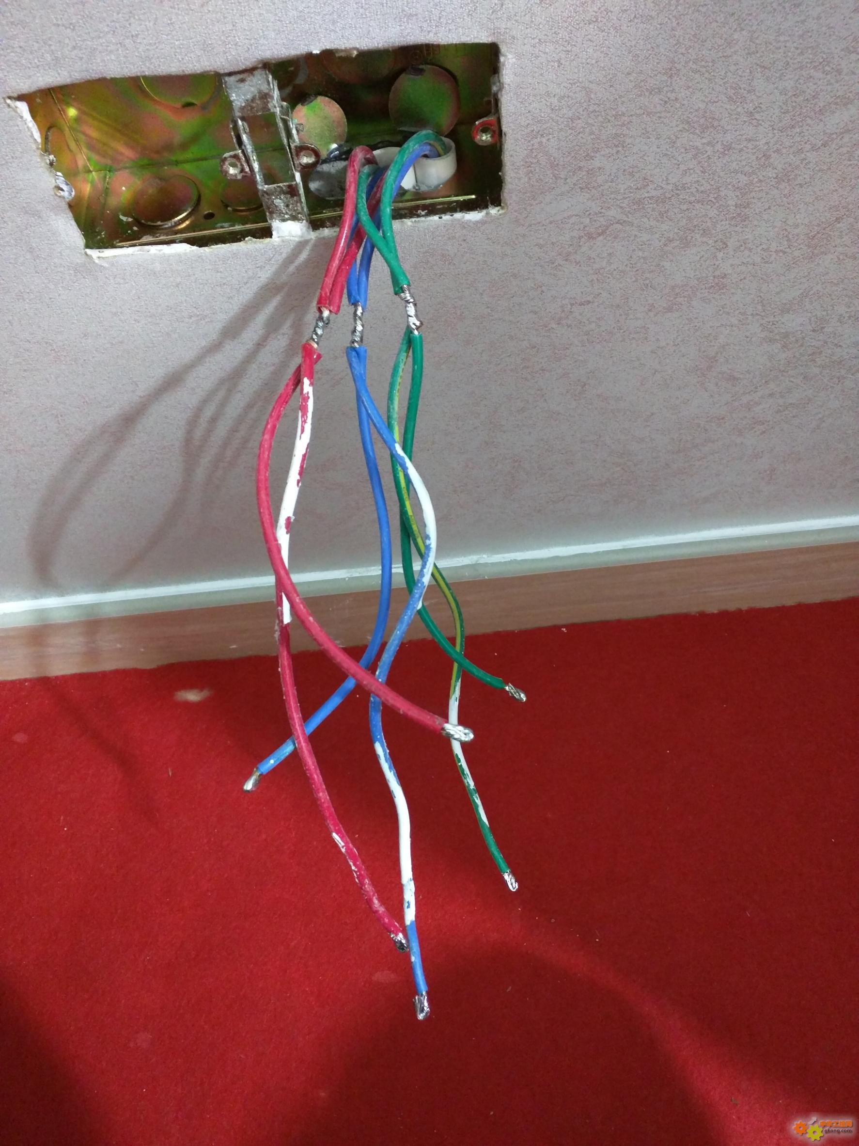

软线比硬线贵,所以很多业主喜欢用硬线,反正施工不用自己做,管你好不好施工。
许多人不知道硬线施工容易损线,经常造成管内出现断线隐患。在上世纪八十年代以前,凡是暗线敷线,规范要求用的是软线,所以就有软线接头要求搪锡规定。

不对,60年代建的家属楼用铝线--楼还在。
50年代建的专家楼也是铝线--搂在21世纪头几年拆了--童年在那里成长到临近小学毕业,木制楼板,一个小煤炉解决冬天取暖问题。
