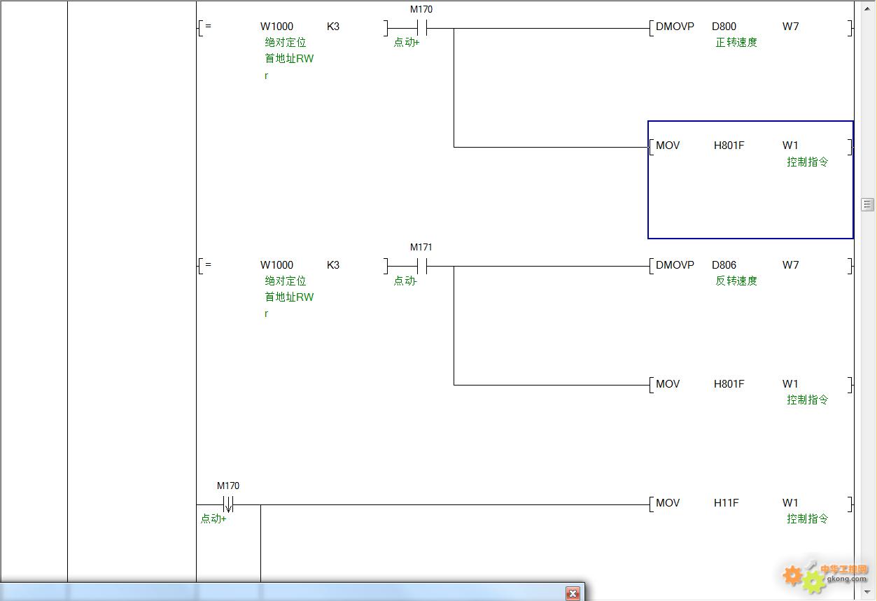

请问师傅们这个程序里的W1是16位的,但是他为什么可以写入H801F呢?有大师可以解答一下吗

H代表16进制,1个16进制等于4个二进制,4*4=16等于一个寄存器

H801F是16进制

H801F就是16位的,H801F0000这样才是32位,用DMOV;

二进制的话只有0和1,但是怎么还显示有8呢?

发表于:2022/7/18 15:13:25
2420447273
在
2022/7/18 13:16:09
H代表16进制,从0~F;

16位最大为HFFFF,至于你文中的H801F,并没有超过这个范围,所以是可以写入的,
W是16位,指的是他的地址是以16进制进行编号的和他存放的是16位数据还是32位数据并没有任何关系。
