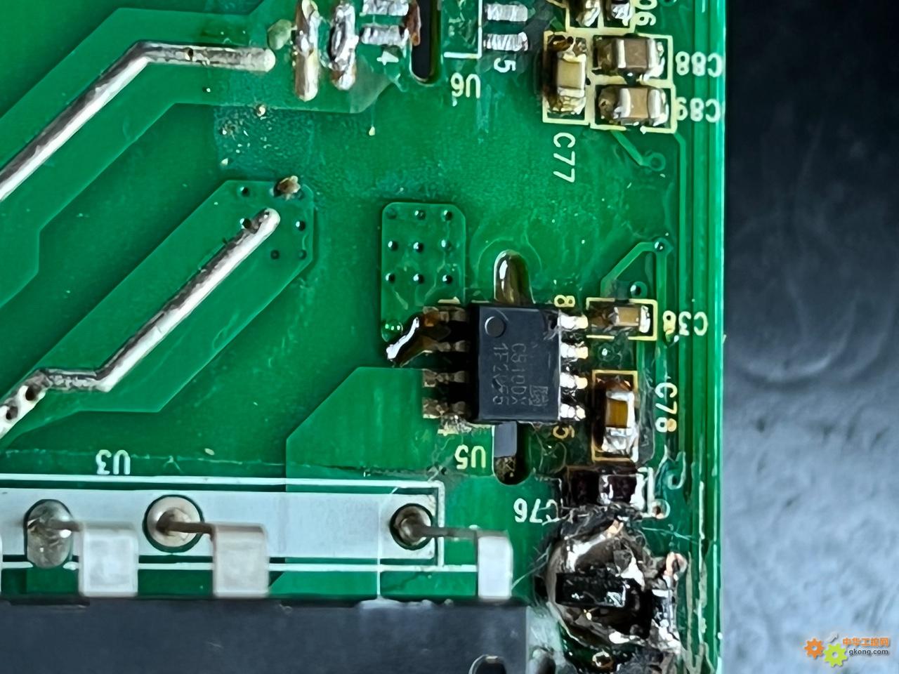

无事修沃森变频器,报ERR03,恒速度过流,拆机发现电流检测芯片鼓包,网上无资料,求资料

ACS712T完美代替

烧成这样 报废处理吧

霍尔短路,造成贴片NPN三极管温度高,基板碳化,用小锉刀清除碳化,悬空搭接NPN管,试机10分钟,无温升
