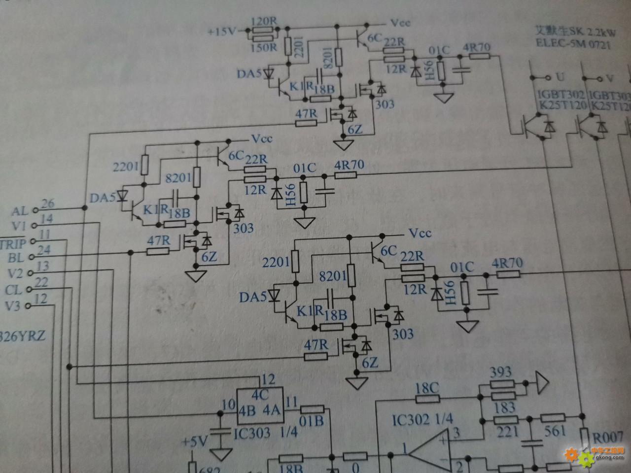

请各位大神帮帮忙,分析一下原理,这个图中三K1p和6C的导通过程。图片是艾默生sK系列小功率变频器驱动器电路

两个三级管和场管的相互导通和截止过程是如何的

感觉应该用推挽驱动,下管画错了吧
