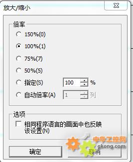

感觉打开注释后行间距太大 设置了百分比和注释行选项,比之前好多了,但是看到本站下载的程序可以显示8行程序还能显示双行注释,我选择两行注释只能看到6行程序,哪位师傅帮忙看看哪里问题。

只能看到6行程序
这是什么意思?

我那个是截图,显示8行梯形图的话只能单行注释四个字,双排注释八个字就只能6行梯形图,不明白我那个截图别人是怎么弄得。

点击工具栏【视图】--【软元件注解显示格式】设置

这里还有的设置
