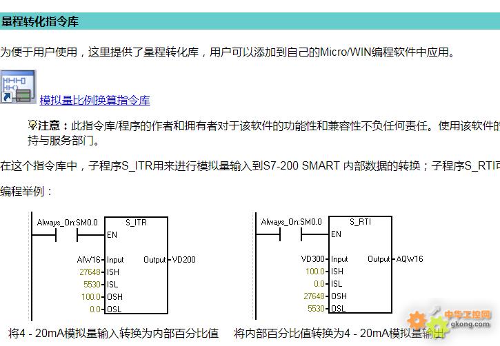

https://www.ad.siemens.com.cn/productportal/prods/s7-200-smart-portal/200smarttop/software/library/scale_library/analog_scaling.htm
去上面网址下载图片中的库文件,添加到软件的库内,你就可以找到S_ITR/S_RTI的转换指令了
