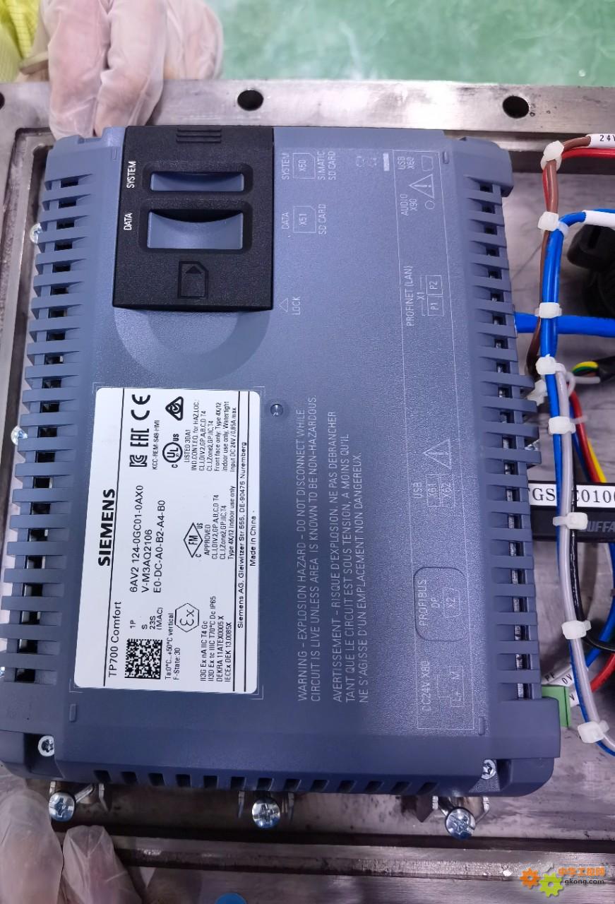

请问这个西门子屏幕用什么软件把画面程序下载下来?感觉西门子好多软件。
1、使用博图软件
2、Comfort精致屏没有回传功能,因此你无法拿到可以编辑的源文件,你只能通过ProSave备份项目,不可编辑,只能下载到同型号的屏中。
Good Luck~

就是只能找厂家拿源文件才能编辑修改是吗?从屏幕上下载下来的文件只能传给其他同型号的触摸屏,不能修改?
YES,没有源文件,你不能修改,只能备份!
Good Luck~

西门子低端屏就这点不好,不能反编译。
但是,破解论坛看到有大佬说,除了文本屏,大部分可以反编译。

西门子低端屏就这点不好,不能反编译。
哈哈;TP700可不是低端的,同样7寸,你买SMART700IE可以买N个了;
