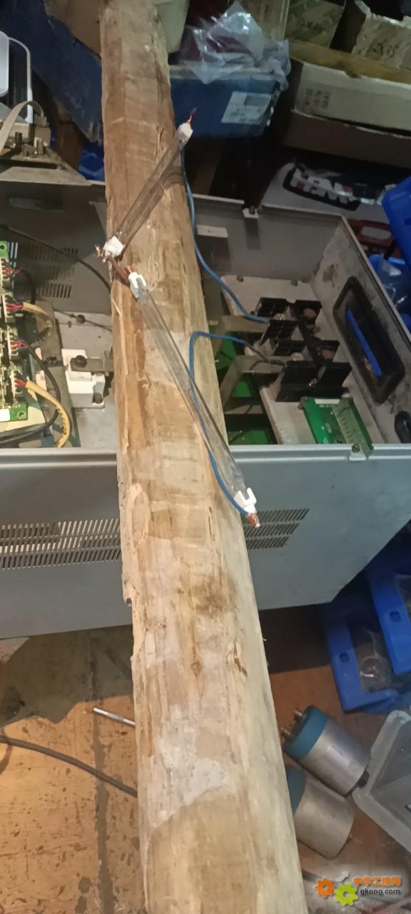

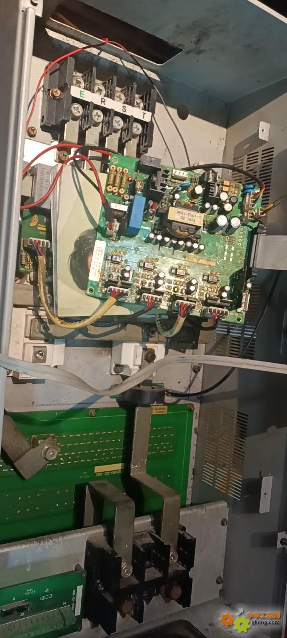

修一台50kw电磁加热器,炸模块的,跟变频器检修一样,按照套路检修驱动板,以及换模块,上电测试。
串灯泡,这个串灯泡按空载运行,会亮。有两种情况。
机器程序有一调试程序,设置进去,就是按8k的频率开关。
这样灯泡是微微亮的.
退出直接按运行,灯泡闪光一下报故障,几次后觉得还是上个保险管2a
测试正常,就是会报一个故障说是电流什么的故障,久停了,每次都一样,估摸着是不是没有输出电流的原因,接了两碘钨灯管再输出,一启动大量,越来越亮,试了几次,没问题,但是不能试久,没法检测,我是吧电流限制在5a。
后来我想能不能设置下功率限制,我给他限制在百分之一,然后一按,就炸管了,也不知道怎么炸的。我是两a保险在主线 也炸了。

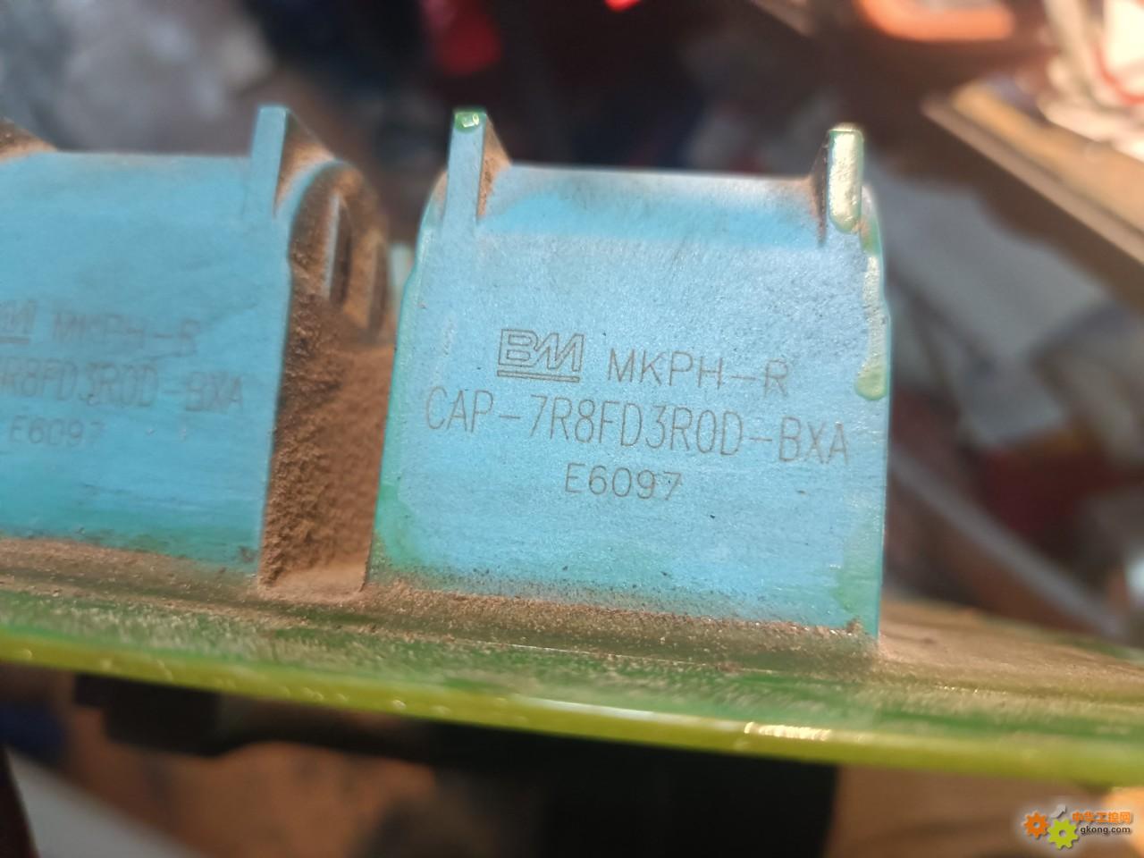

brainlinA9CV
文章数:3
历史总积分:50
注册时间:2022/2/28
发表于:2022/11/22 16:32:13
全桥输出电容么有接,根本就谐振不了
91
刀客66
文章数:77
年度积分:91
历史总积分:91
注册时间:2021/7/6
发表于:2022/12/23 10:56:47
加热线圈不接不行。
