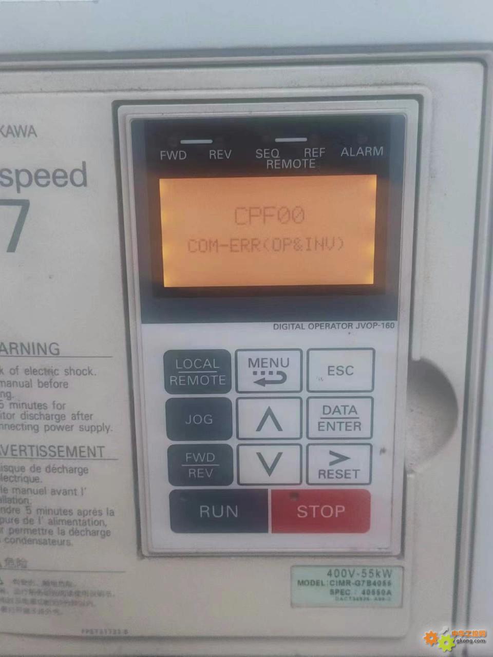

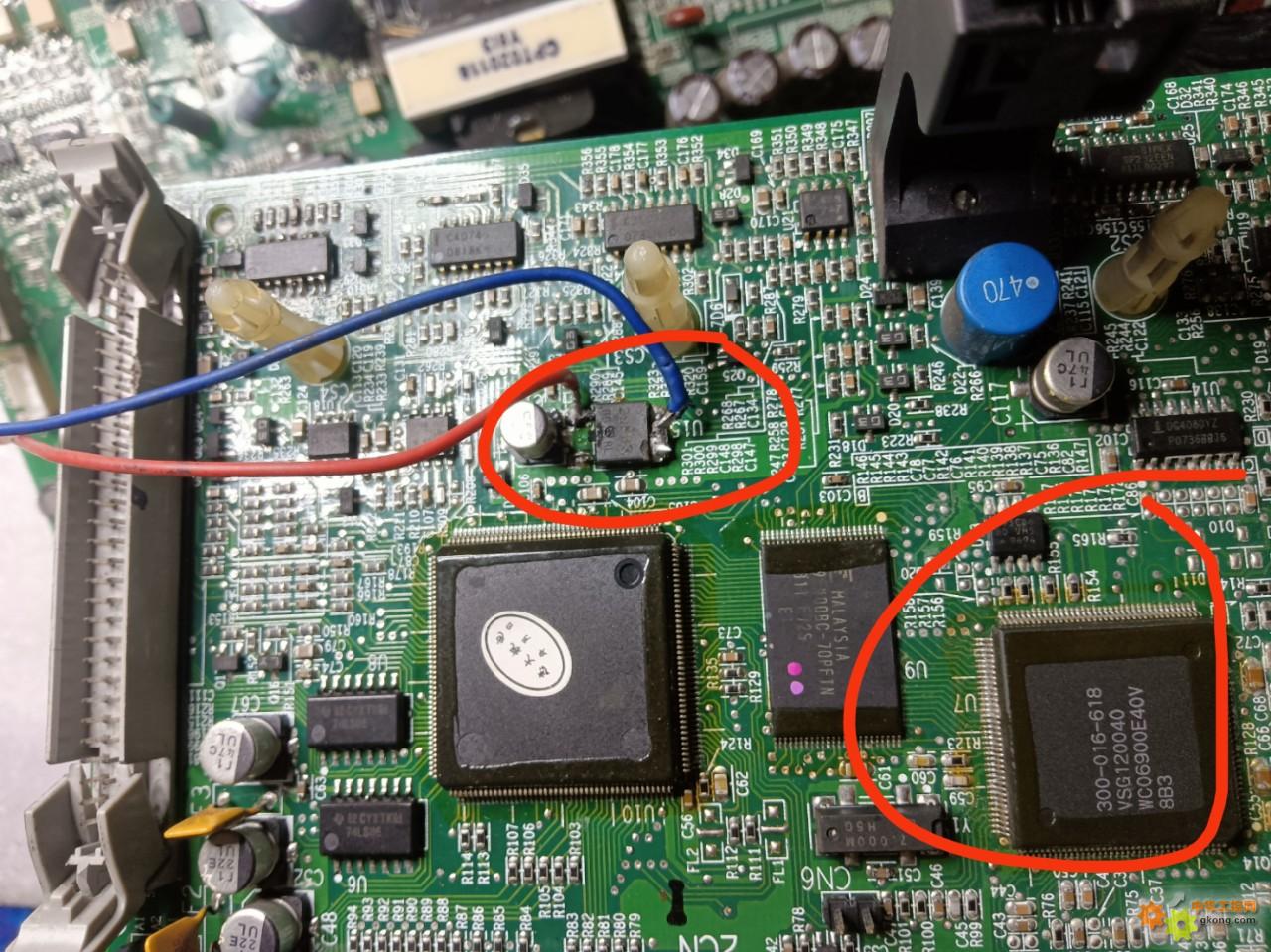

变频器原来是正常的,放置3个多月后,上电显示CPP00,经检查发现上电一会后图中圈了圈的IC(U15除外)发热严重,开关电源输出各路电压均正常。
单独给主板U15外接5V,U15输出3.3V正常,U7发热严重,各位师傅能否指点一二,小弟不胜感激!!!!

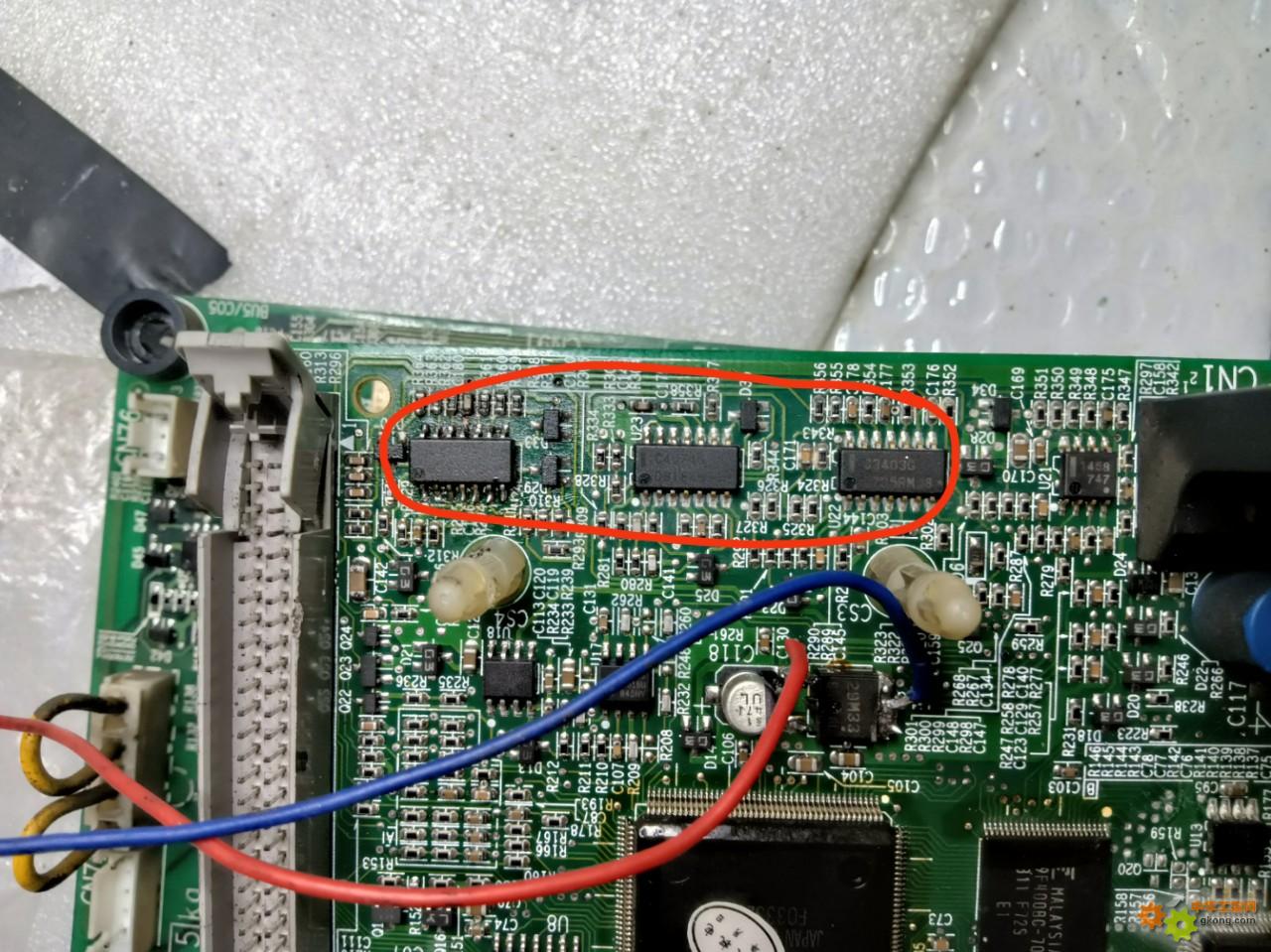

直接换CPU控制板,卖你一张500块,或换掉232通讯芯片试试
