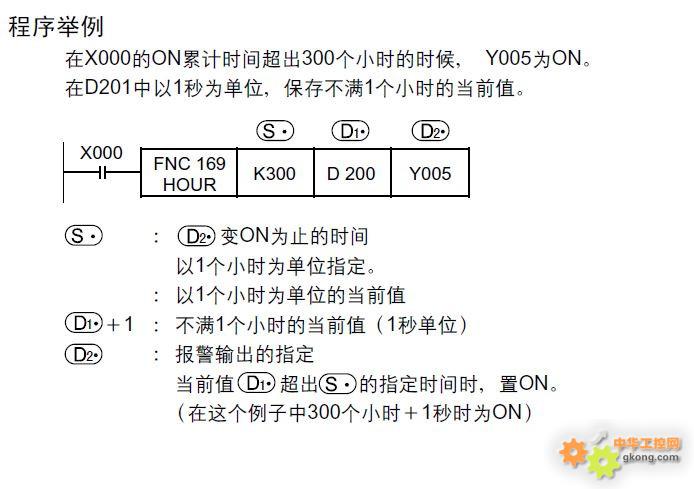

大佬们,有三菱长时间计时的程序案例吗? 时间比较的哪一种,比如时间到了设定值如何比较,假设时间要2天,计时到了两天后停止这个要这么写才好,三菱  FX-3u

以下是引用思源v1在2022/5/30 14:07:37的发言:
Good Luck~
