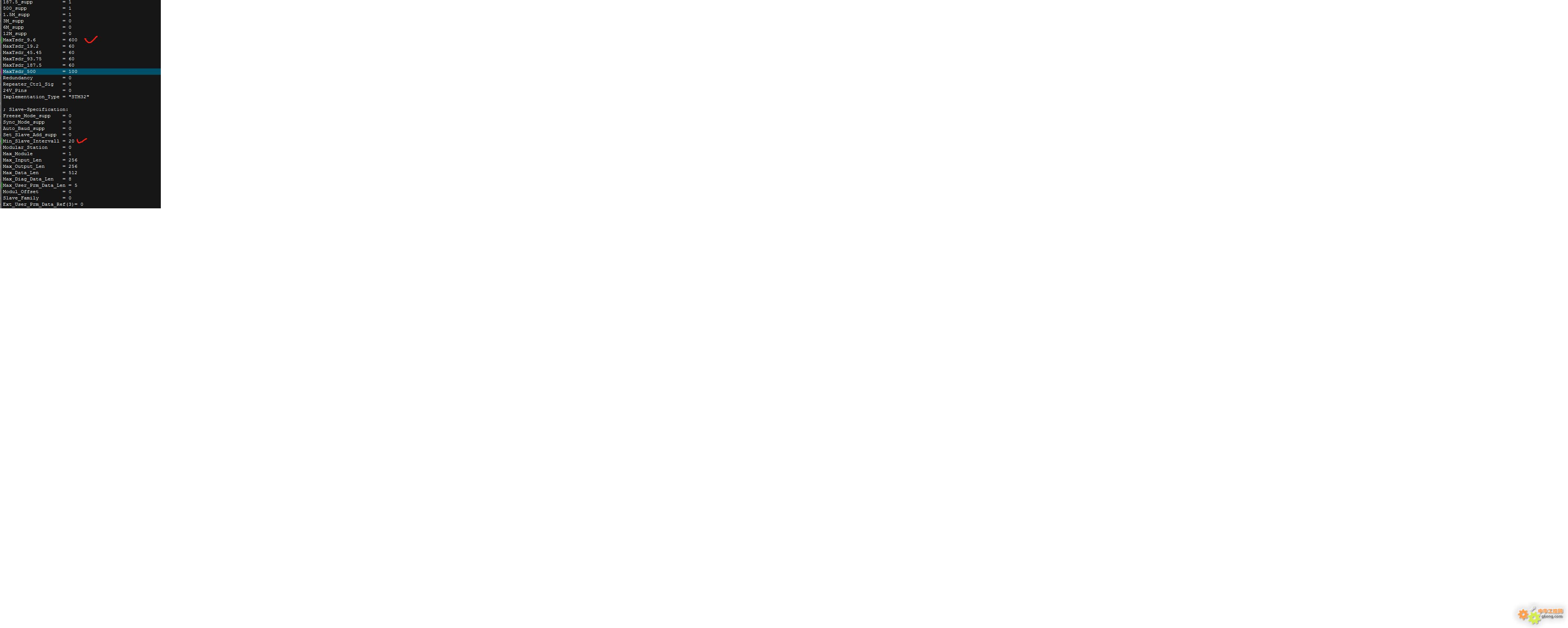

1.上传的3个图片分别为: 可以DP通信的工控板从站用逻辑分析仪捕获数据、不可以通信的DPV0从站用逻辑分析仪捕获数据、从站DPV0的配置文件。
2.两套不同程序共用同一个GSD文件, 对比测试.
3.其中一套可以正常DP通信, 另一套一直在被主站诊断, 主站不会往下一步进行参数配置, 对比发现唯一区别是从站响应时间慢4ms左右. GSD文件中我已经把最大响应时间设置成60ms了, 默认是6ms. (MaxTsdr_9.6 = 600)
4. 请教各位, 这大概是什么原因? 难道GSD文件中的MaxTsdr_9.6 设置无效吗?
如有哪位大神可以帮忙解决一下, 非常感谢!
