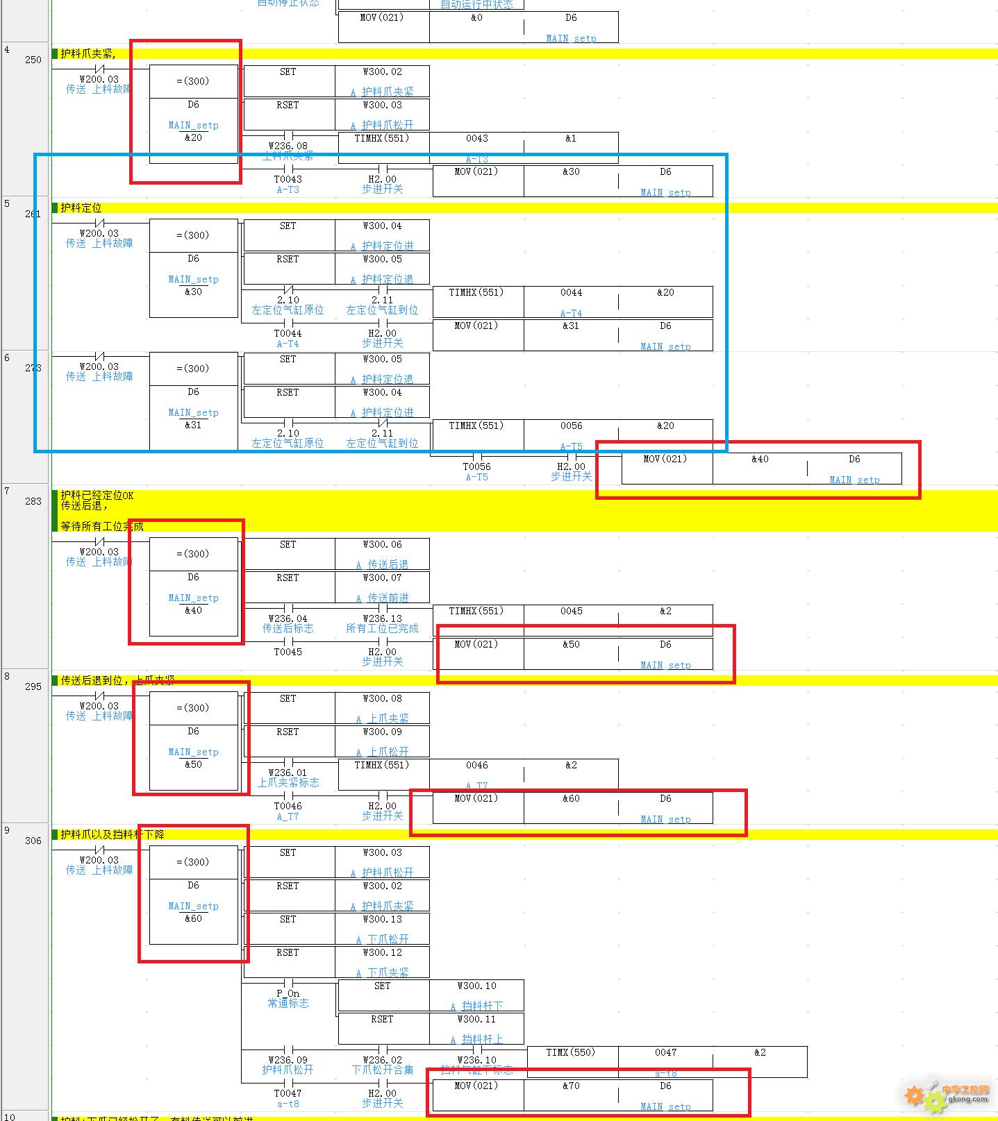

流程控制一直都是用这种模式搞,间隔10,中间穿插动作也方便。
后期修改也一目了然

回复 #13楼 bnnyygy
请教
7楼的第一个控制如何用你的方法做到?这应该属于典型的起保停控制。
快乐 幸福 自由 比什么都重要

以下是引用知道一点在2022/5/21 15:39:19的发言:
请教
有啥好请教的。
那种靠自锁做流程控制的,后期改起来,看起来麻烦的很,
包括程序卡在哪里,调试也麻烦
别人的程序,我也懒得看,又不要我去维护,修改。
