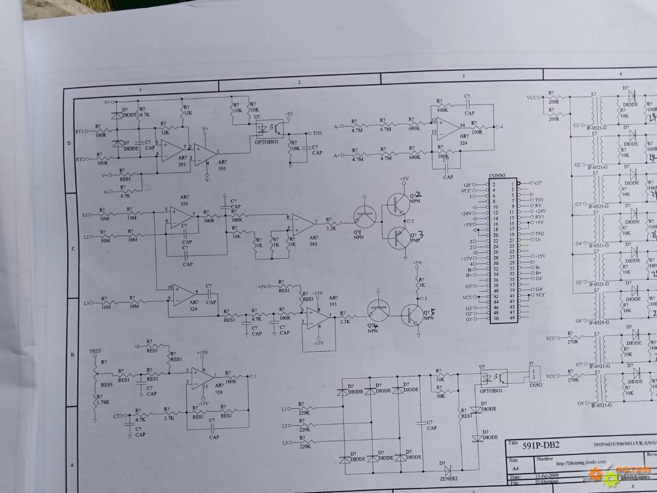

发表于:2022/5/18 11:48:13
2826
zgy168330
文章数:25
年度积分:65
历史总积分:2826
注册时间:2016/11/10
发表于:2022/5/18 11:52:13
这基极为0怎么导通呢?

发表于:2022/5/18 12:39:35
Q4基极接那里了
快乐 幸福 自由 比什么都重要

如果电路图没有画错的话,运放(比较器)是正负双电源,运放输出为<-0.7 V时,三极管导通。
至于什么时候运放输出<-0.7V,再说。

发表于:2022/5/18 12:45:49
以下是引用知道一点在2022/5/18 12:39:35的发言:
Q4基极接那里了
基极接地,0电位,或者说,是运放正负双电源的中点。
不过,严重怀疑电路图画错了,2个三极管的极性不一定正确。因为照现在这个图,这2个三极管的导通、关断的关系不清白。。。

发表于:2022/5/18 13:29:20
回复 #4楼 yuanyuesheng
楼上已经说明白了,Q4通了Q5再不通就是坏了

发表于:2022/5/18 13:49:27
以下是引用知道一点在2022/5/18 13:29:20的发言:
电路图Q4Q5就这个画法,Q4通了,Q5不会通滴。。。

发表于:2022/5/18 14:32:36
回复 #6楼 yuanyuesheng
理由?

发表于:2022/5/18 17:42:13
以下是引用知道一点在2022/5/18 14:32:36的发言:
理由?
1、Q4导通的条件:射极电位Ve<-0.7V,且其集电极C有正电源。。。这个正电源从哪里来?
2、Q5导通的条件:基极电位Vb>0.7V,这个电压从哪里来?
如果,Q5改为PNP极性且C-E互掉,似乎还说得通些。。。。当然,如果这样的话,与前一级运放的关系另说了。
或者,Q4改为PNP极性且C-E互掉,也可以说得通些。。。。当然,如果这样的话,与前一级运放的关系另说了。
现在,他们的关系比较暧昧。。。牵着手,但关系不大。。。最多算陌生同性?
有兴趣的,可以仿真验证一下吧。

发表于:2022/5/19 9:51:30
393运放7脚输出负压Q1导通Q1的集电极也没有正电Q2不能导通呀。
