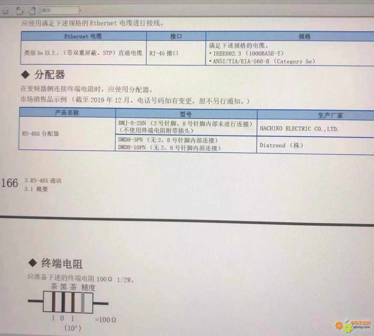

8台三菱FRD740-2.2kw的变频器,走modbus-rtu通讯,怎么接线
这款变频器通讯接线使用PU口,如果是一台变频器通讯,直接使用一个水晶头就行,多台变频器怎么接线?选择这款变频器主要是使用的多,稳定,外形小。

1.从PLC出来一条主线,变频器的线分别接在这条线上。
2.淘宝有1主8从的中继模块。
大家一起学习

是不是这种?如果是这种,终端电阻接到哪里,或者说那个是“终端”

这是E840说明书里给出的分配器的型号,没找到什么样子的

看手册对于接线都是讲的要怎样怎样规范,但我在现实中看到的都是怎样方便怎样来,像你这样从PLC出来一条主线,到了变频器位置中间剥个头胶布一缠就行。

我是把PU口转换为DB9,用DB9进行串联,也很方便。
