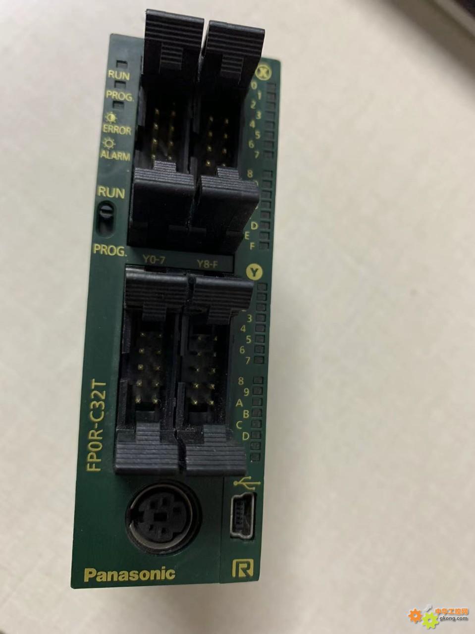

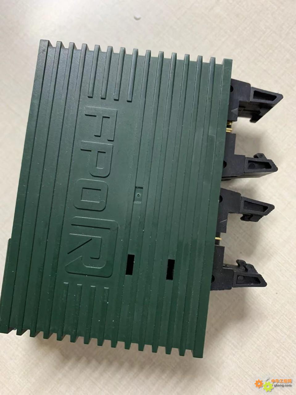

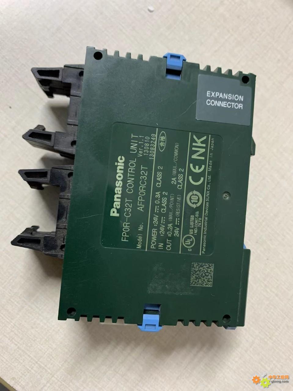

首先PLC型号是FP0R-C32T,没有错的。因不是新机,里面是有程序的,而且程序是以FP0的机型去写的。这就导致开始时我用GR7或者PRO7读取与下载失败的原因,只能用GR读取程序。 后来经过客服人员的耐心指导,我在GR软件里新建了以FP0R-C32T为机型的程序,重新下载到PLC里。这样之后,GR7与PRO7软件就能正常的读取与下载了。   这问题没解决前,一度以为这个PLC是经过有心人改装的,用FP0改装成FP0R,后来发现我是多想了……至此,对于这个PLC的问题解决了。感谢论坛朋友们的热心回帖。谢谢你们
