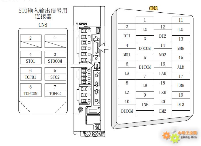

想找个大哥问下,三菱的伺服的这个型号,CN3口可以和触摸屏通讯吗

CN3,通讯端子都没有
