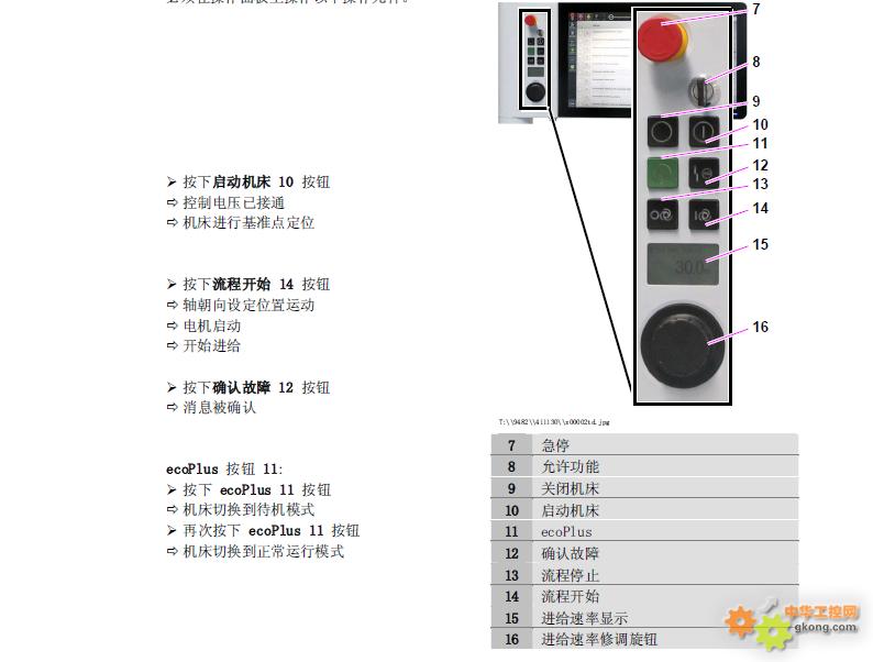

这种按键分别是什么意思
此帖发自论坛手机版

空调系统吗?开关机,什么的,感觉是,没见过,

工作台吧,玩过一种类似的,第一行,电源开关,最后一排风扇开关,中间是不是杀菌灯还是日光灯来着

这应该是设备上的,看手册就知道,不是通用标识

这是德国豪迈的设备吧
