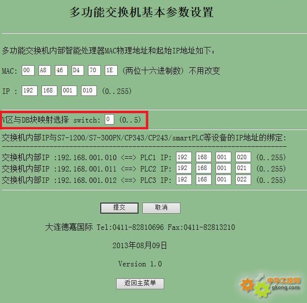

此外该款交换机还有smart 200连接WinCC功能
下面介绍下连接wincc实例
首先,一定要把我们交换机中的Switch值设置成0,否则无法实现通讯

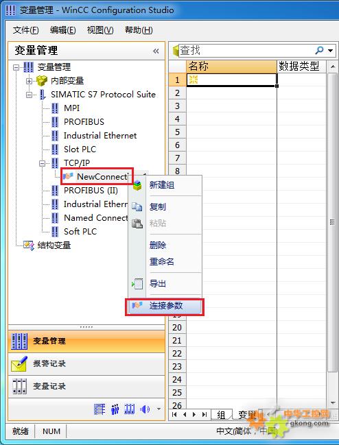

1.打开Wincc,双击变量管理,打开变量管理器,添加驱动SIMATIC S7 Protocol Suite下的TCP/IP

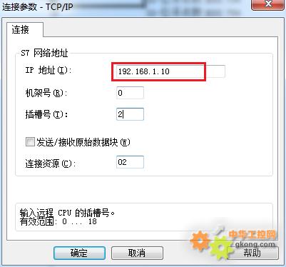

2.右键点击TCP/IP,选择新建连接,在TCP/IP选项下会生成一个名为NewConnection_1的新连接选项。
3.在弹出的对话框中填写多功能交换机A型的内部IP地址,192.168.1.10
现在连接已经建立成功,已经可以建立变量和画面了。
