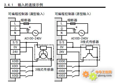

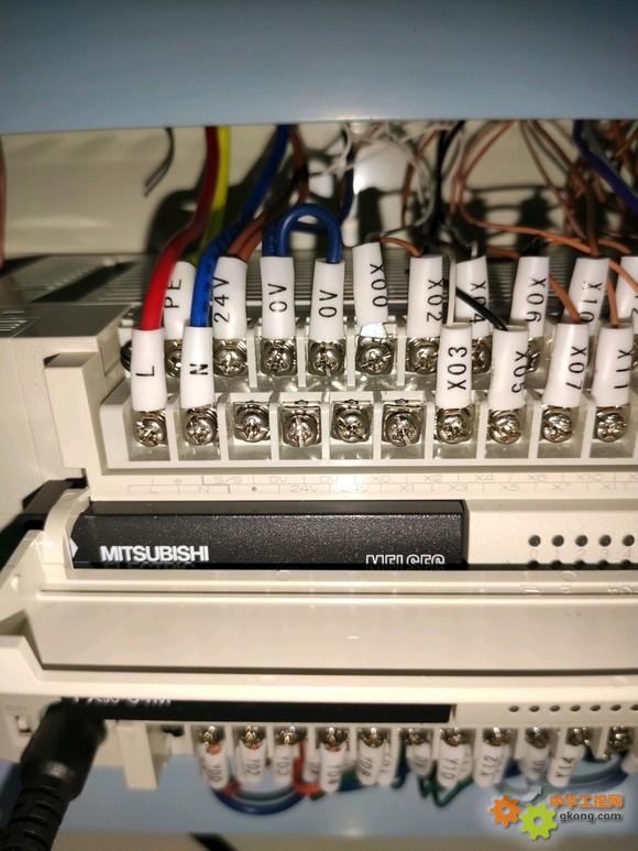

3u的输入端有两个24v和两个0v,我知道24v是不用接的但是0v不知道要不要接?

传感器和开关用的外部电源,24V, 0V就都不要接。这个PLC上的24V,0V是PLC内部的电源输出,电流一般很少。我们一般都是外接开关电源。

24V 0V是对外供电的,如果你外部用了开关电源,输入信号用外部电的话,0V一样不用接;

接线上X0与X10 X11等一样的;只是X0可以高数计数;
