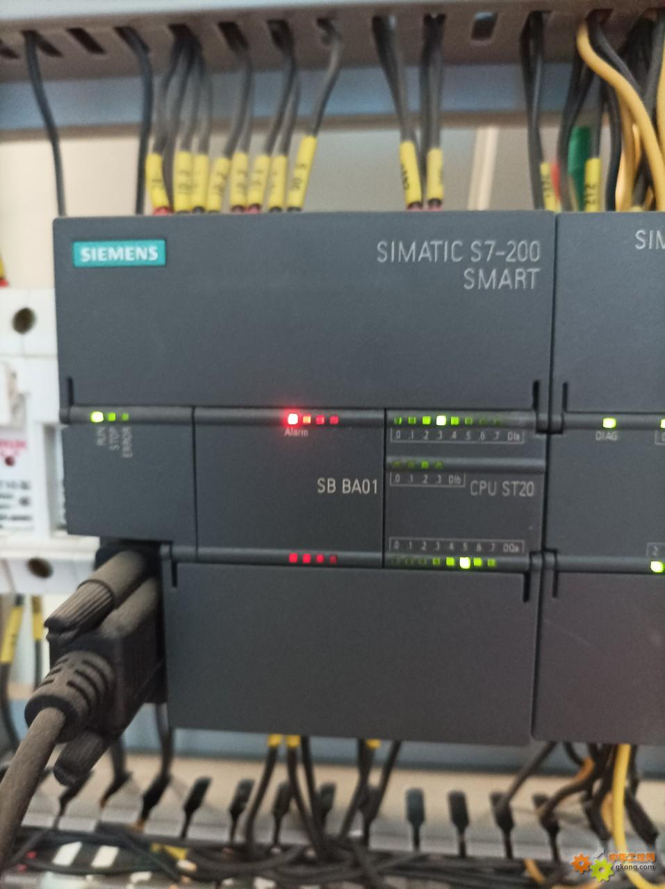

今天巡检发现的。ALARM 红灯常亮。谢谢各位大神。是电池电压低了吗?

折下量下电池电压;

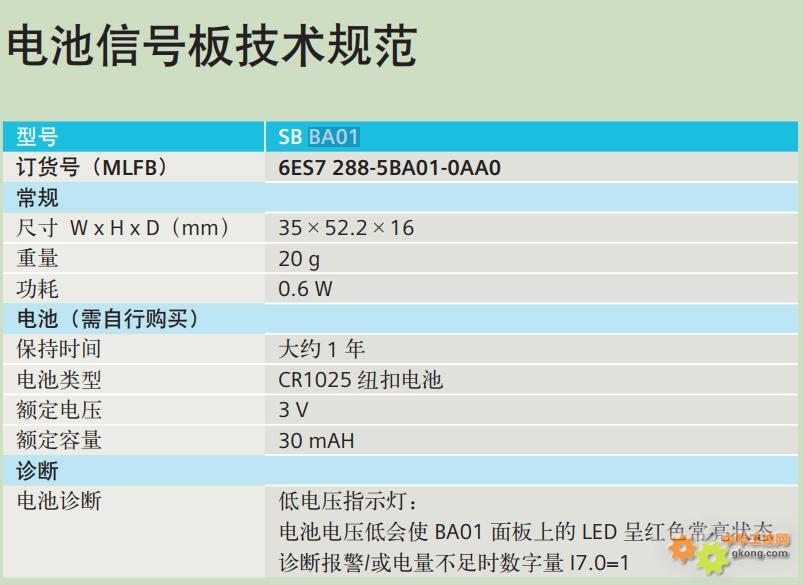

sb b01 插件 故障 电池故障

运行正常,这个报警可能是电池故障了,换一个看看

目前运行正常。
