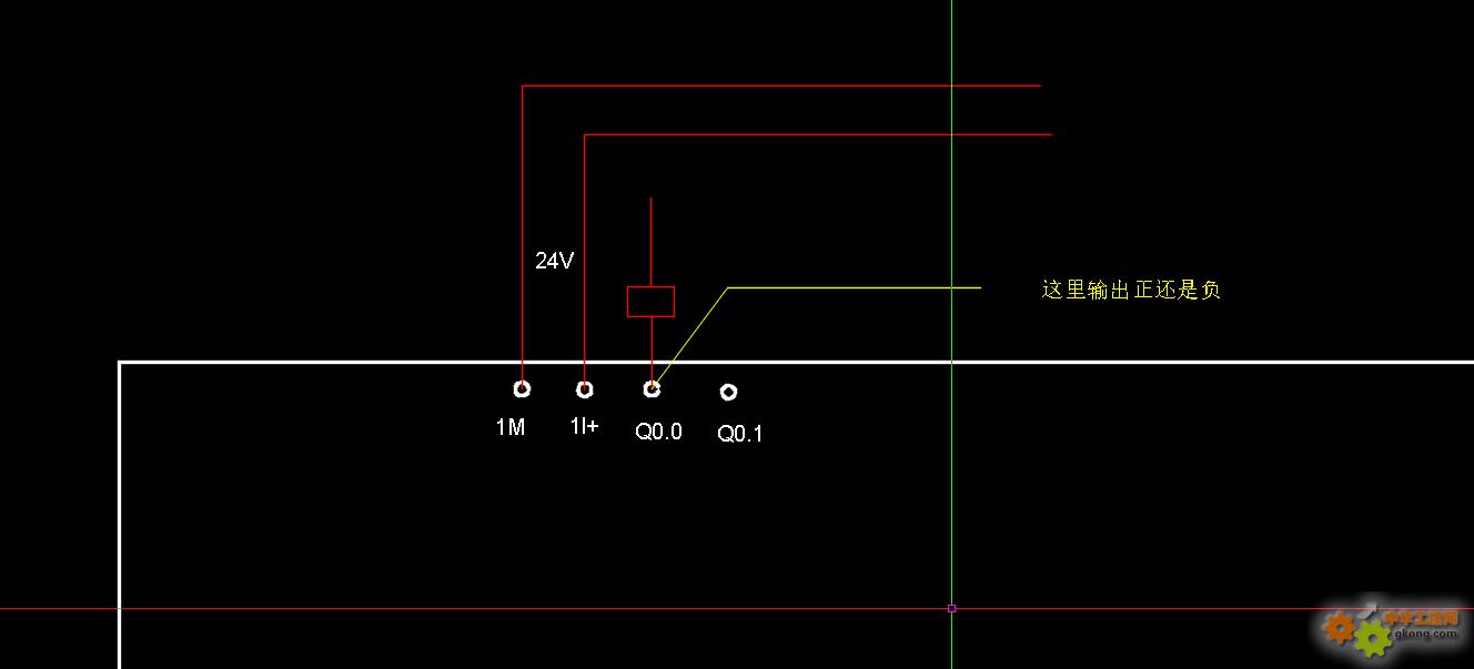

如图所示Q0.0输出的是正还是负

S7-200 CPU 224 DC DC DC的PLC

输出是高电平的

PNP型号的,当输出时Q0.0有24V;

发表于:2022/4/14 16:36:02
看你前面1L+接的是+就是+.

至少上端接线去哪了?
