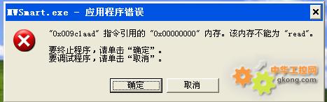

为了兼顾其它老软件,我的电脑是XP系统,安装了STEP 7-MicroWIN SMART V2.2,打开后,出现如图提示,这是怎么回事?

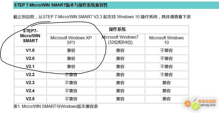

XP系统请安装V2.1或者以下版本。

我的XP系统现在用的就是2.2,楼主电脑显示的错误像是系统缺某些文件造成运行错误。一将系统升级到SP3,二用电脑管家给系统补全漏洞。在重装2.2试试看。

能一起的 电脑要win7以上
