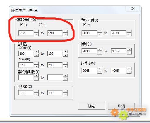

这是怎么回事啊?这段代码在简单工程不使用标签是可以通过的,为什么在这里就通不过了呢?有大神知道吗

把自动分配中D区修改一下

试了一下,在红圈范围内的都不能用
