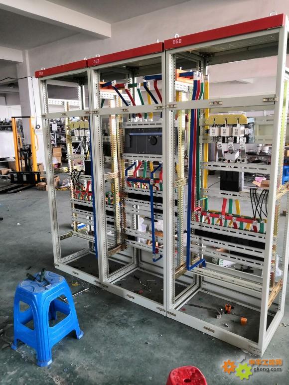

加熔断器的,个人觉得有点多余

倒数第三张图纸,横母排貌似没有固定

最后一个,接线实际上不好操作

现在有些地方又提倡用熔断器了,估计怕断路器粘连断不开的原因吧!

工地上的临电是要求用熔断器的

建议裸露铜牌处应该安装绝缘防护板。
