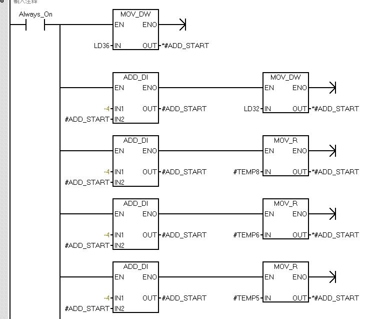

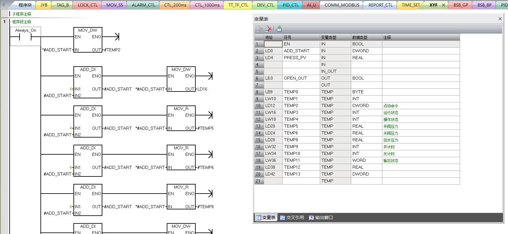

第一次搞欧姆龙的PLC,我想按照西门子的方法利用指针将V区实际数据导进功能块里,经过逻辑运算后在再将功能块里的临时地址赋值给指针,最后通过指针将功能块内的逻辑结果赋值回V区(主要是考虑上位机连接变量方便)。但是欧姆龙这里不会搞了。。。我用的CP2E系列PLC,编程软件是CX-ONE。大侠们给点思路?欧姆龙的间接寻址和指针没搞明白。。。

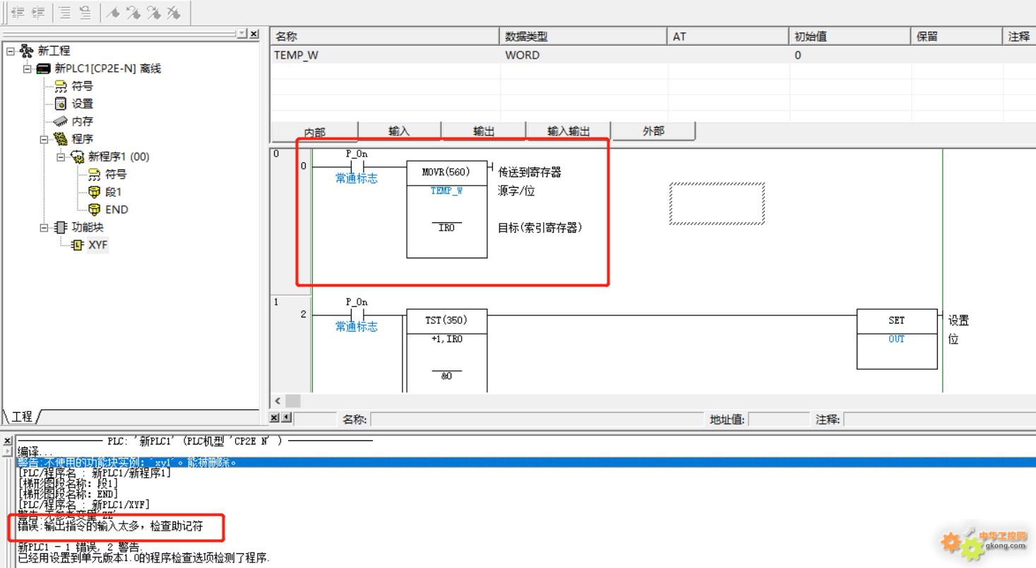

发表于:2022/3/31 14:31:42
MOVR指令在功能块里报这个错误,啥意思嘞

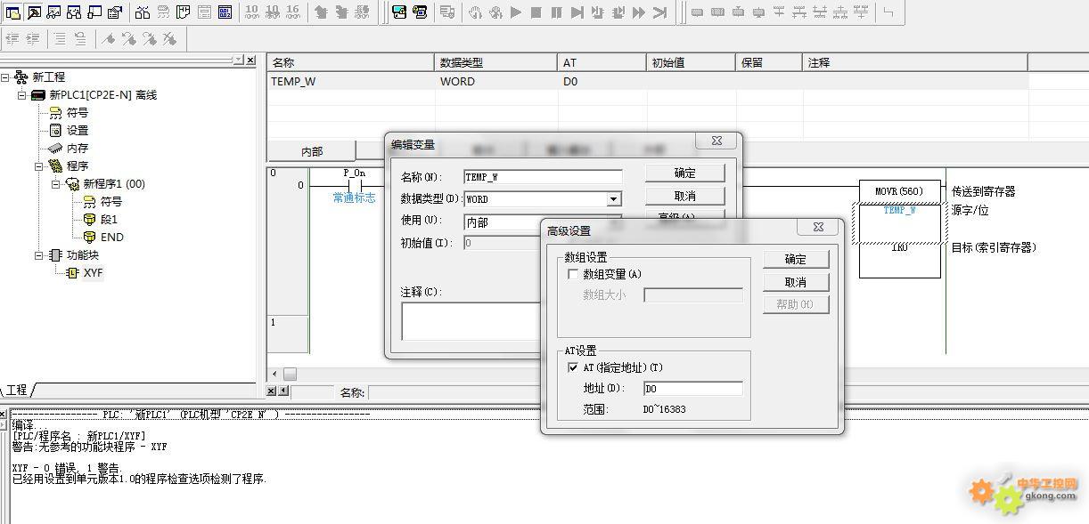

发表于:2022/3/31 17:45:06
307628141
在
2022/3/31 14:31:42
请为您的变量指定寄存器地址。
