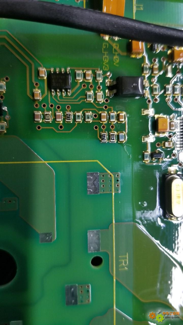

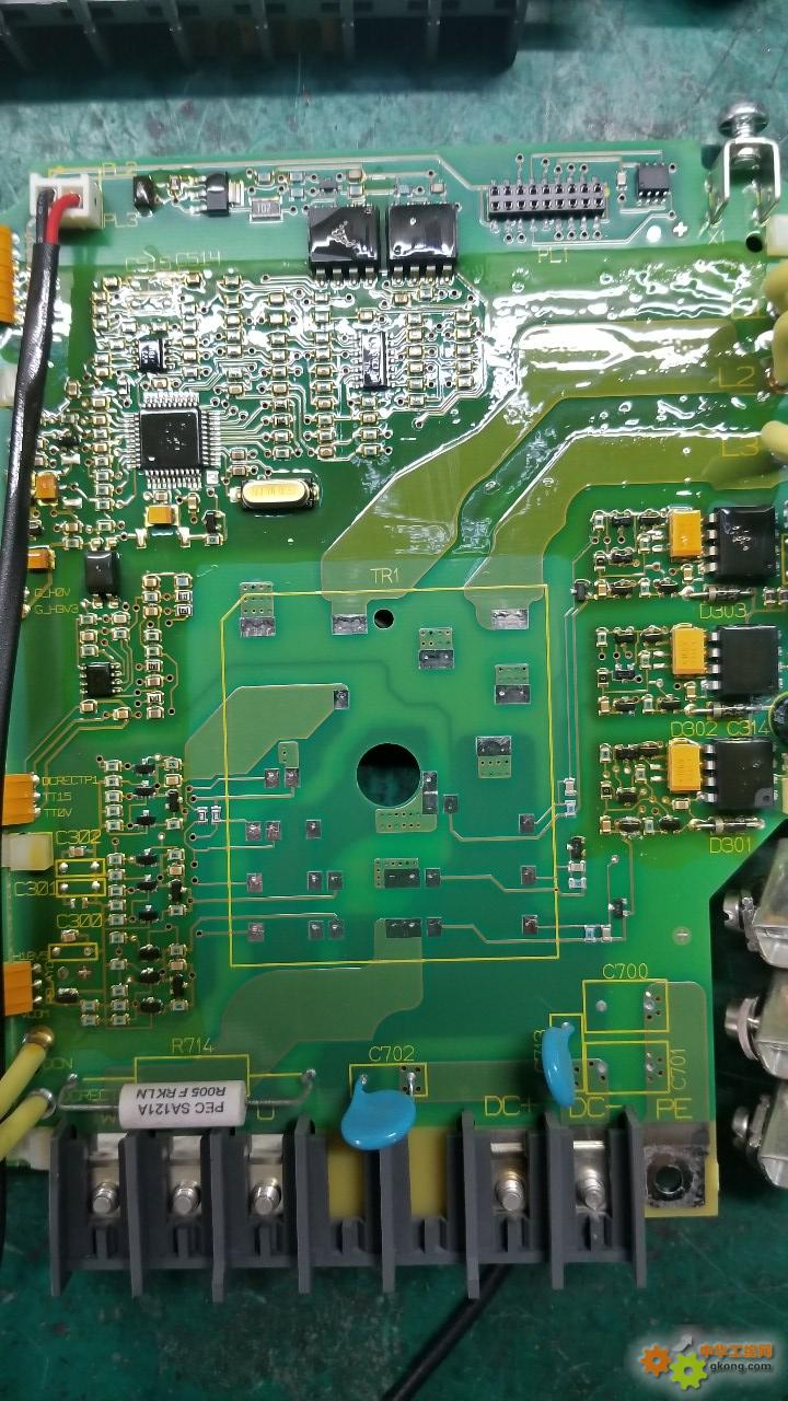

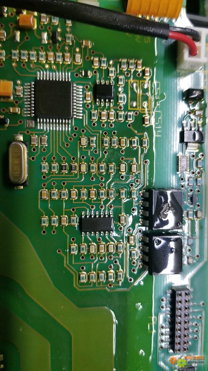

各位老师好,学生接到10台420 3KW 变频器都是上电报F0001(过流) 初步确认用正常板替换不是主板误报,故障在驱动板上,但这板不是用光耦做电流检测的,不明白是怎样检测电流的上面有个H1746 也找不到这集成的资料,IGBT也换过,排除.在这向各位老师请教,望指明一二,谢谢.

查了半天,所定故障位置.但故障好奇怪?

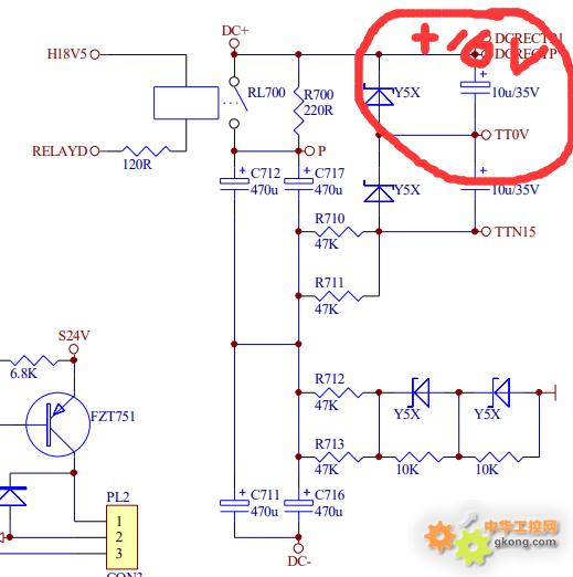

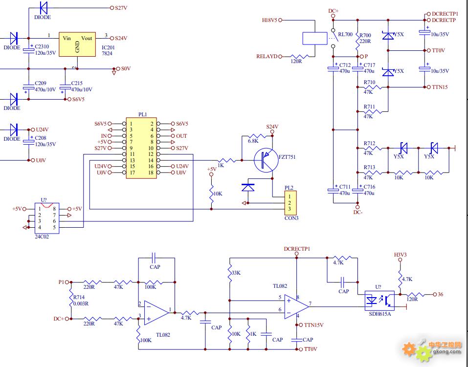

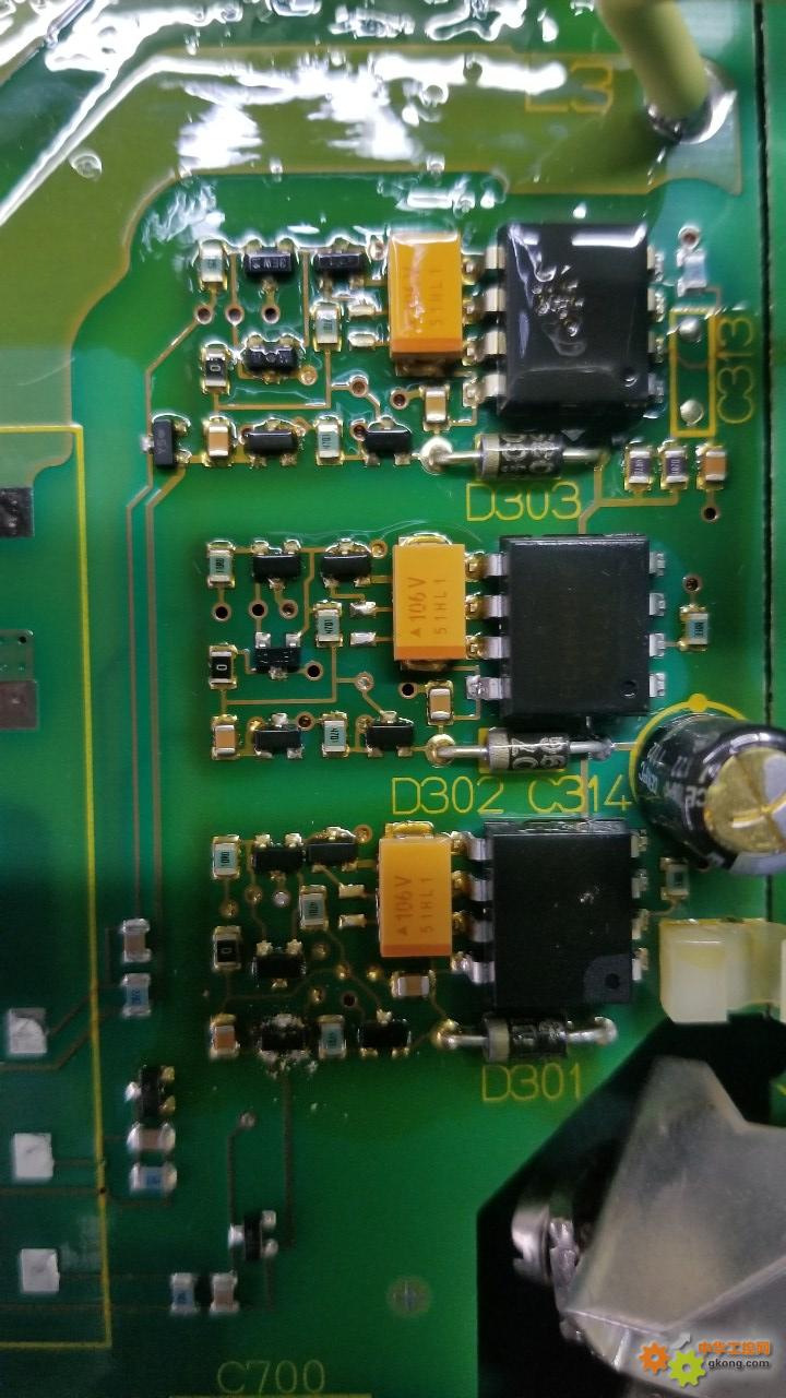

比较器8脚只有5V ,4脚有-16V 换一较比器,电压上升到8V,也不正常,正常应该是正负16V的.相关电容,稳压都查过,没问题.无思路了

那位老师能不能讲解一下,这个双16V的为什么带不起负载,只要把TL082拆了,或把光耦615A拆了,就会有16V。以上元件都测过,没问题

4脚-16V都正常,只有+16V,只有+8V,10UF/35V钽电解两个互换过,结果一样

如果确认是+16V电源故障(带载能力不够),而-16V正常,查+16V稳压二极管吧。最好用可信度高的办法测量。
