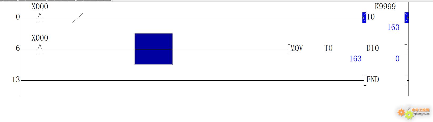

一直知道 PLC的扫描顺序是从上往下 从左往右
因此plc运行的时候会产生一些时序问题..
比如时间继电器的输出点如果在时间继电器的上面..
就有可能不动作
在CFC里面这个从上往下 从左往右变成了优先级
那么如果是个全局变量  我在不同的pou里面都有调用这个变量.
是进入子程序的条件什么的..有时候 程序就会不按我想的顺序去执行..
在编程的时候要怎么提前去考虑这种问题?

以下是引用蛇会大学2022/3/29 13:19:59的发言:
干这么久从来没有考滤过这个

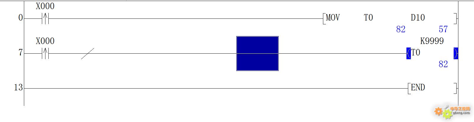

你应该是没碰到,图中这个程序当时是用来记录这个输入点两次导通之间的时间,第一次写(图一)按正常逻辑,第一行计时,第二行传送,结果是传送的都是0,因为扫描到X0导通时,第一行这时T0断开,由于在第一行已经断开,T0复位,所以到了第二行时就为0了。
改成图二才正常

回复 #5楼 YXBK
对..在主main里面调整了调用顺序...效果好了一些..
但我在想A程序里面有B的启动条件..B里面也有A的启动条件这种怎么办
